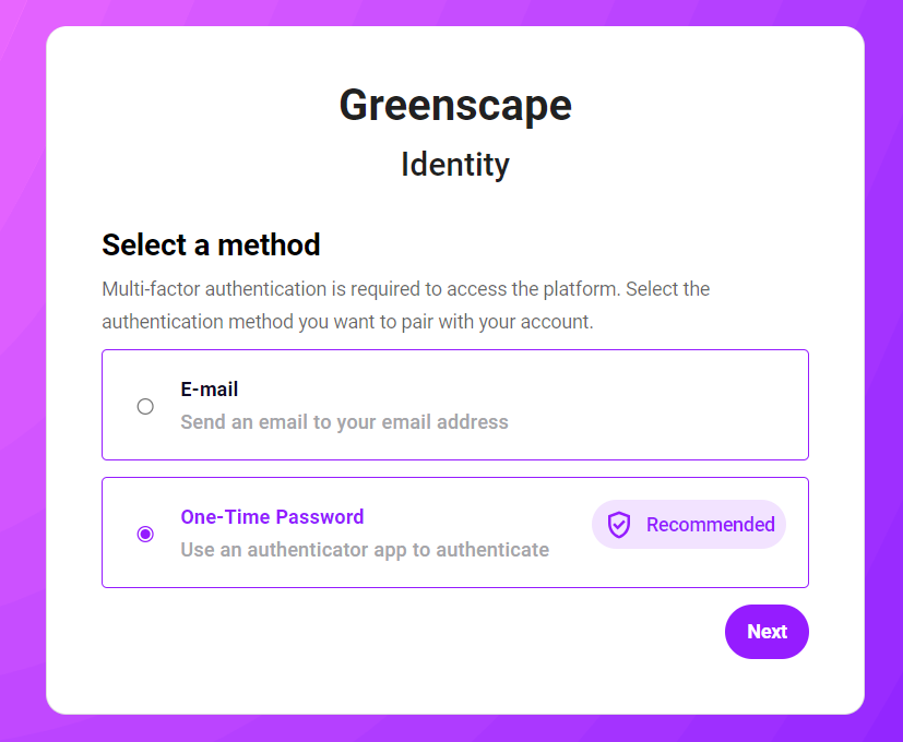

Lors de la première authentification, l'utilisateur est invité à choisir et à configurer la méthode qu'il souhaite utiliser comme deuxième facteur d'authentification.
Méthodes MFA

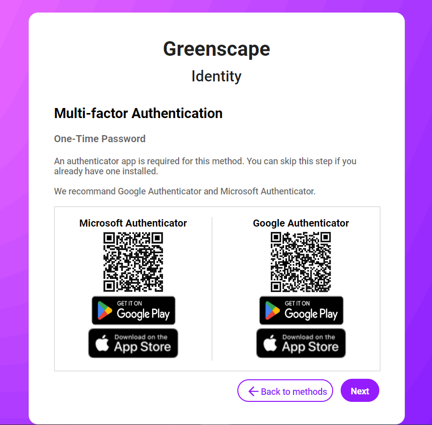

  1. La première étape consiste à télécharger l'une des applications recommandées :
Méthodes MFA
Cette étape explicative a pour but de guider et d'assister l'utilisateur dans l'installation de l'application à utiliser. Elle se compose des deux applications recommandées et des codes QR permettant de les installer sur les téléphones.

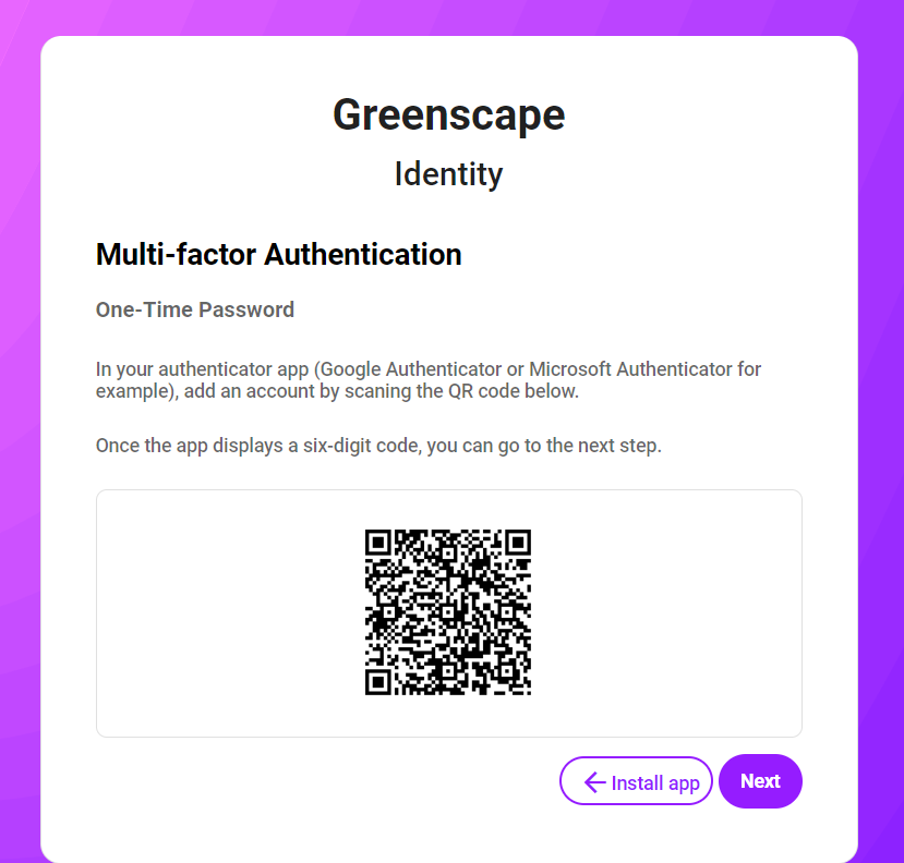

  1. La deuxième étape consiste à configurer l'application pour cet accès utilisateur. Pour ce faire, un QR Code peut être scanné avec l'application pour faciliter et automatiser la configuration :
Méthodes MFA
Une fois l'application configurée, cliquez sur le bouton "Suivant".

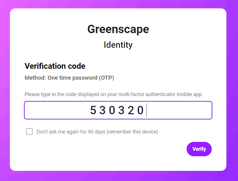

Étape du code de vérification OTP​
Une fois la méthode OTP initialisée, l'utilisateur pourra récupérer un code temporel à usage unique à partir de son application et devra le saisir à l'étape de vérification du code.
Méthodes MFA

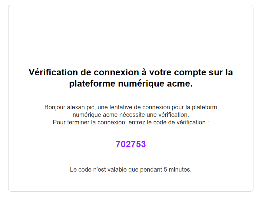

Après avoir saisi l'adresse électronique et cliqué sur le bouton "Suivant", un courriel sera envoyé pour initialiser la méthode et valider l'identité et l'accès de l'utilisateur.
Méthodes MFA

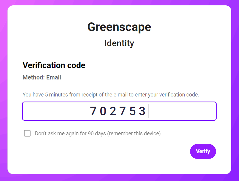

Étape du code de vérification de l'email​
A cette étape, l'utilisateur doit saisir le code de vérification reçu par courrier électronique :
Méthodes MFA
