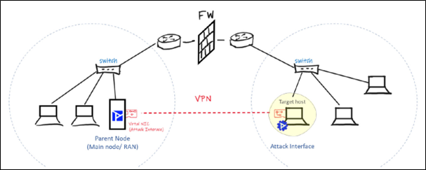

L’objectif est de déployer un pont d’attaque pour étendre les capacités de test d’intrusion de niveau 2 de Pentera à un segment réseau distant hors de portée des nœuds de Pentera sécurisés chez Visiativ. Un pont d’attaque est déployé sur un hôte Windows dans un segment distant, où il crée une connexion VPN au nœud Pentera parent. Cela permet au nœud parent d’utiliser ses propres adresses MAC et IP dans le segment distant, donnant ainsi accès à la couche réseau de niveau 2 depuis Pentera dans le segment distant.
Ce guide couvre les pré requis à traiter pour déployer et exécuter l’agent sur une machine physique connectée au réseau local de l’entreprise.

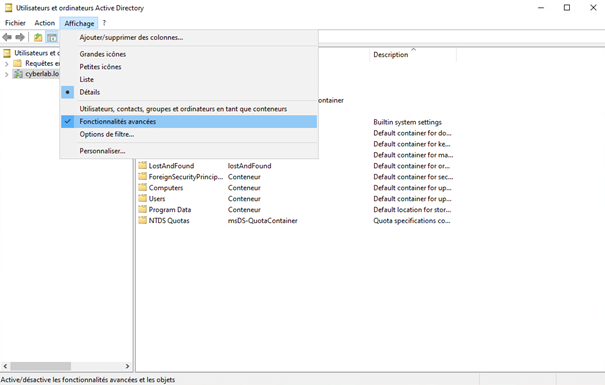

  • Connectez-vous sur le contrôleur de domaine principal (PDC) et ouvrez l'application « Utilisateurs et ordinateurs Active Directory » (dsa.msc);
  • Dans « Affichage », sélectionnez « Fonctionnalités avancées »;
Fonctionnalités AD avancées

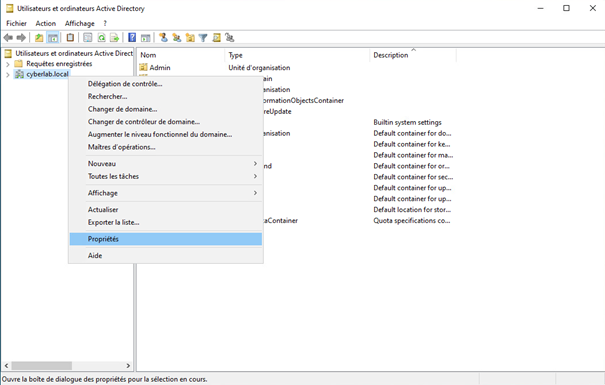

  • Faire clic droit sur le nom de domaine puis « Propriétés »;

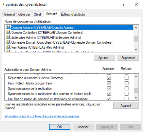

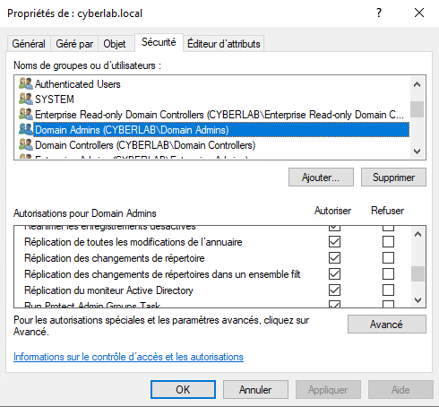

  • Cliquer sur l’onglet « Sécurité », sélectionner le groupe « Domain Admins » et vérifier que les trois droits de réplications sont bien sélectionnés.

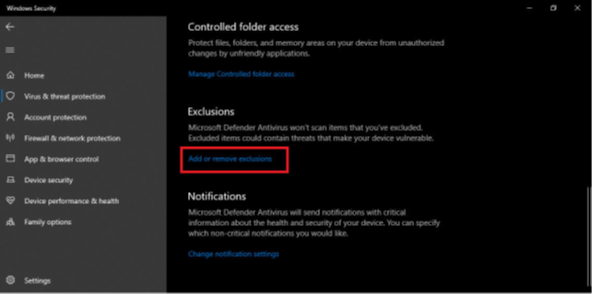

Exclusion Windows Defender​
Vous trouverez ci-dessous les étapes nécessaire à la création d'une exclusion dans l'antivirus Windows Defendenr.

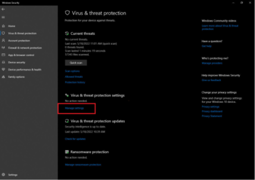

  • Ouvrez le panneau de Sécurité Windows;
  • Sous Paramètres de protection contre les virus et les menaces, sélectionnez Gérer les paramètres;
Defender Settings

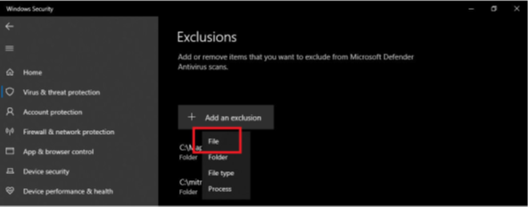

  • Sous le menu Exclusions, sélectionnez Ajouter ou supprimer des exclusions ;
Defender Settings
  • Sélectionnez Ajouter ou retirer une exclusion > Fichier et sélectionnez le fichier approprié.
Defender Settings
Le fichier apparaîtra dans la liste des exclusions.
