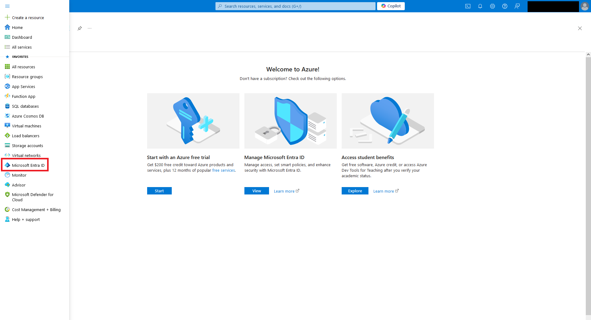

2. Accédez à Microsoft Entra ID
  • Dans le menu principal de gauche, cliquez sur Microsoft Entra ID.
    CE01

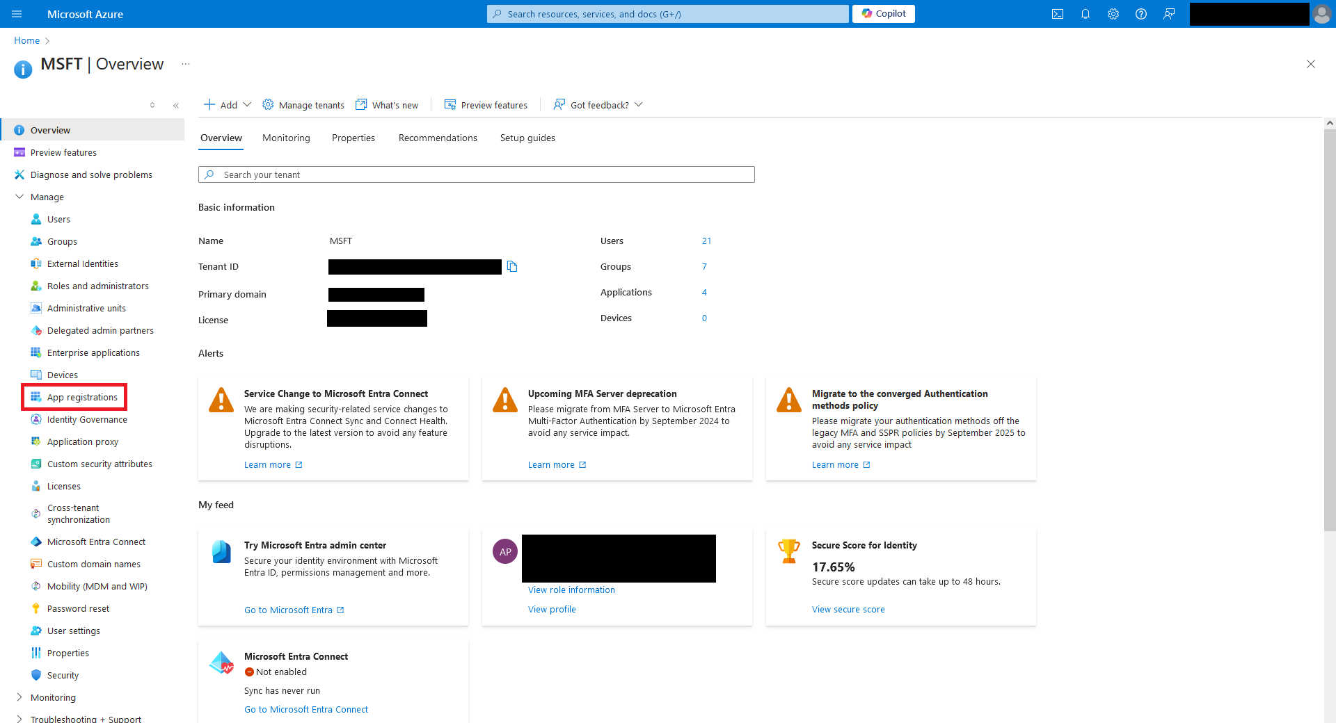

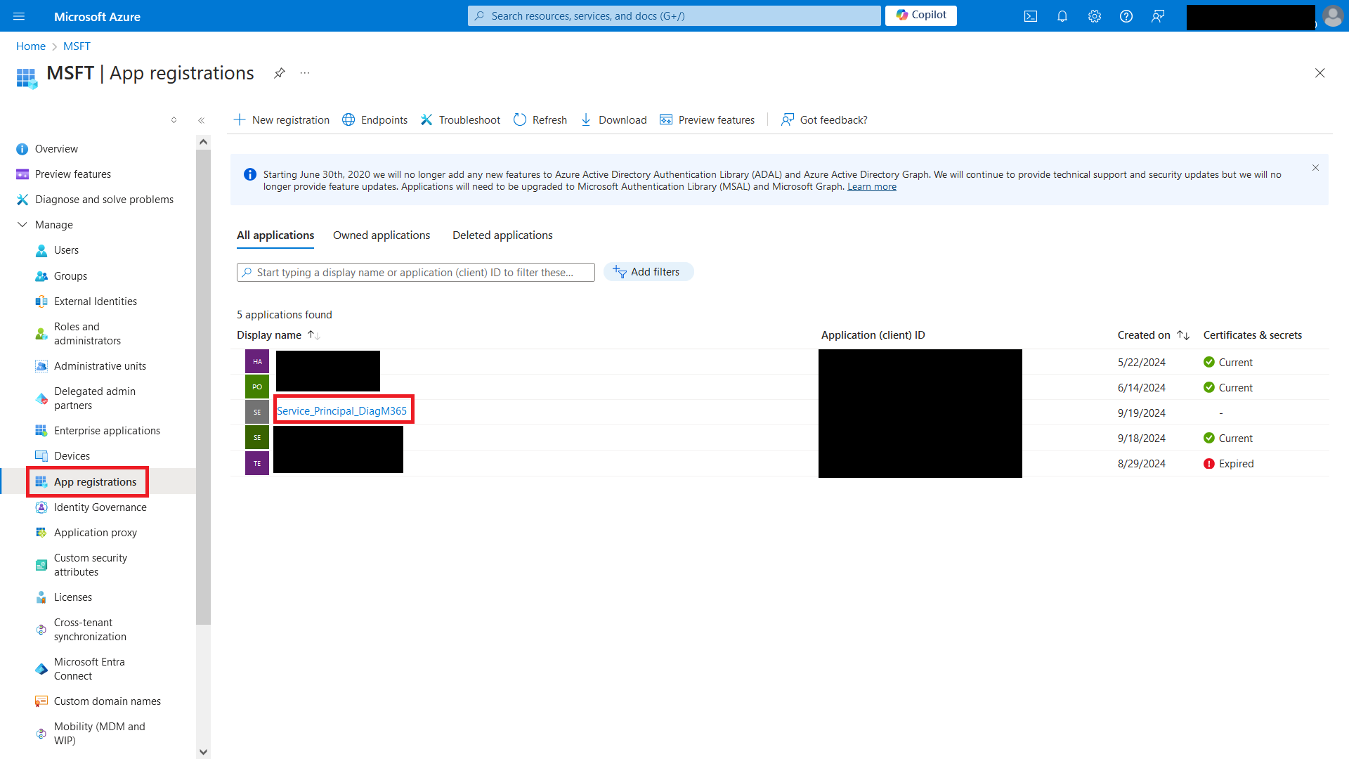

3. Accédez à l'enregistrement d'application
  • Dans le menu de gauche de l’interface Entra ID, sélectionnez App registrations.
    CE02
  • Cliquez ensuite sur New registration pour créer une nouvelle application.
    CE03

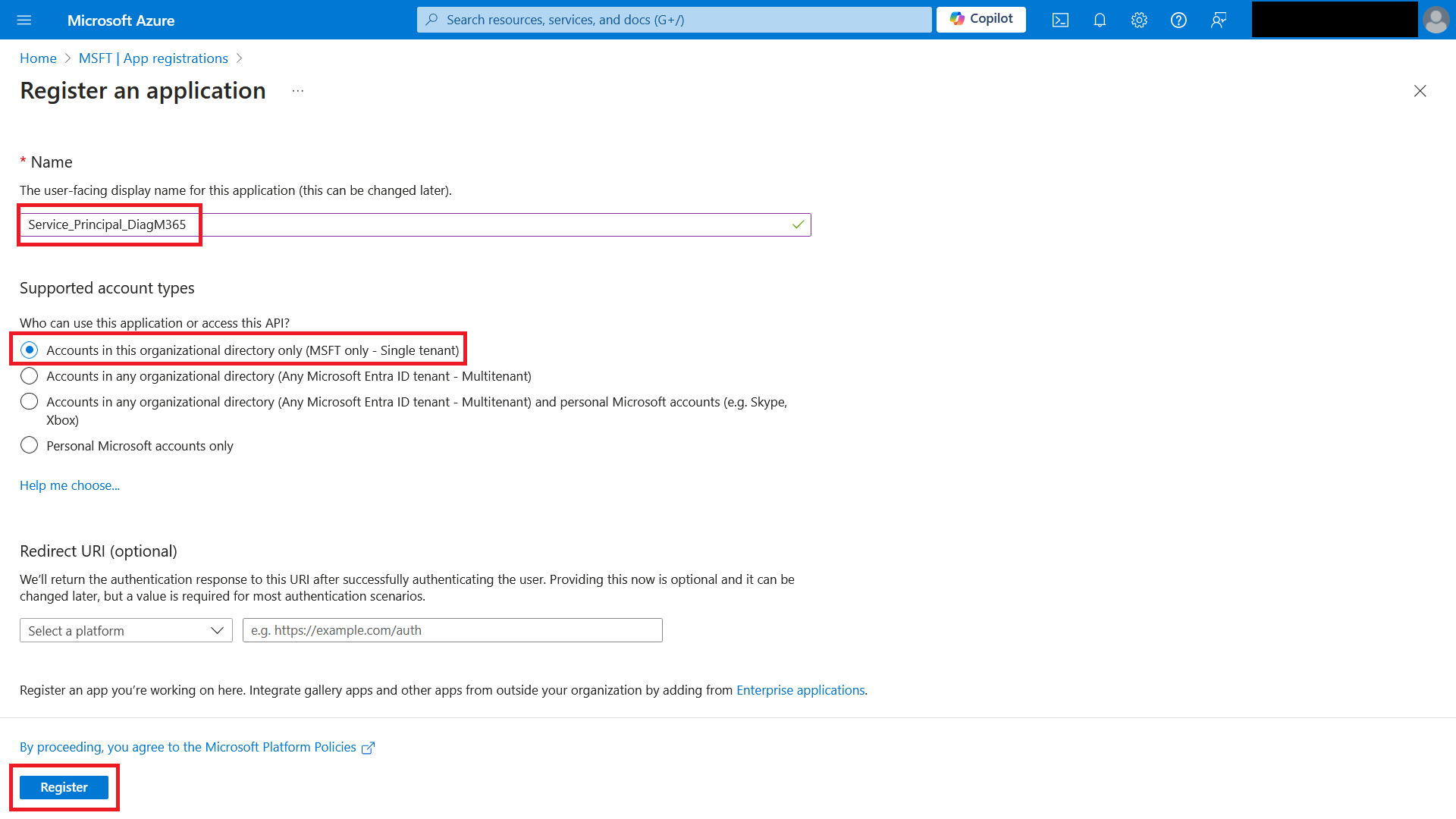

4. Configurer les informations de l'application
  • Nom : Entrez un nom descriptif pour votre application par exemple : Service_Principal_DiagM365.
  • Types de comptes pris en charge : Sélectionnez "Accounts in this organizational directory only" (Comptes dans ce répertoire organisationnel uniquement).
  • Laissez les autres options par défaut.
    CE04
5. Enregistrer l'application
  • Cliquez sur Register pour finaliser la création de votre Principal de Service.
6. Récupérer les informations

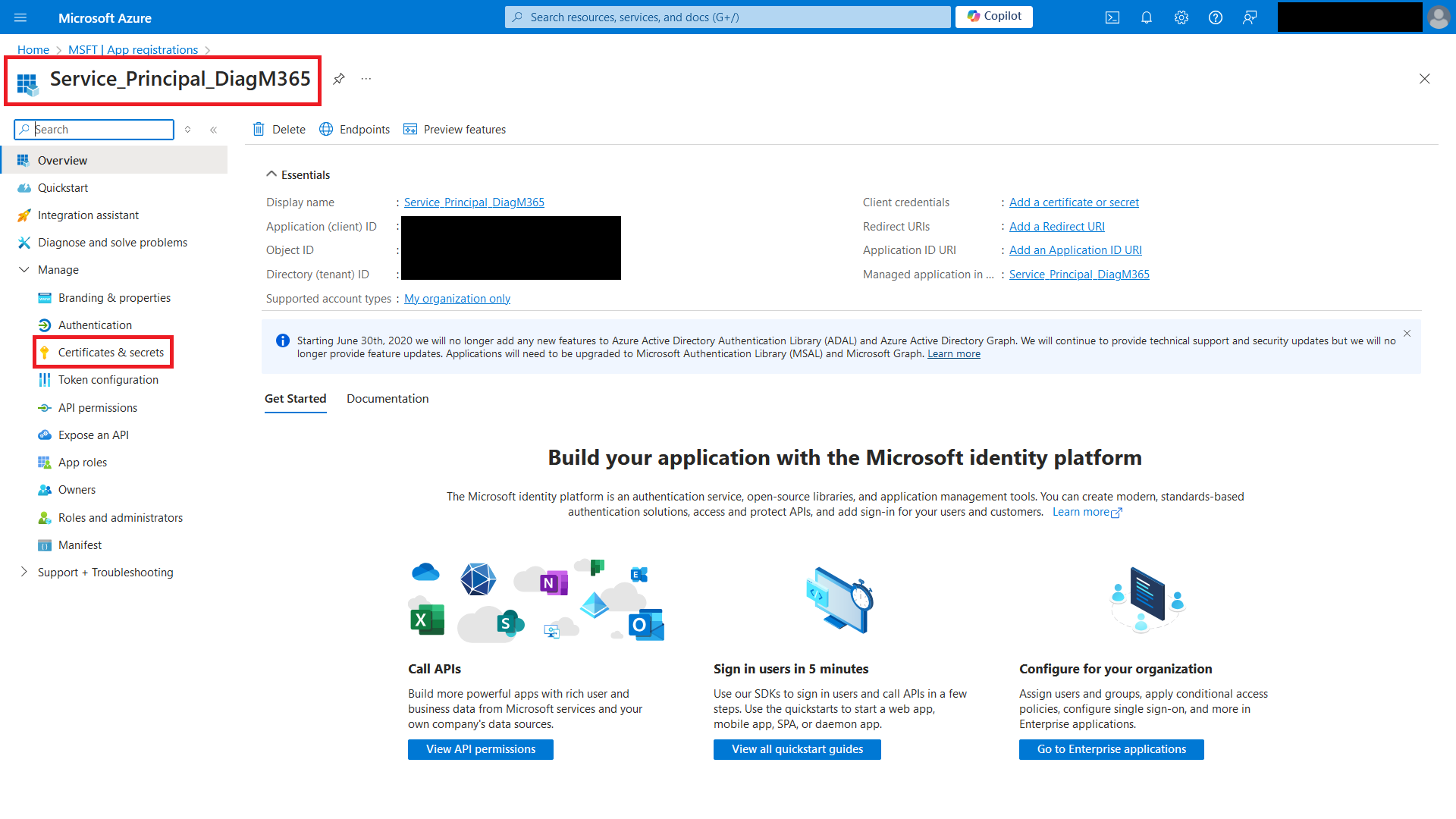

  • Une fois l'application créée, notez les informations suivantes :
  • Application ID : Cet identifiant sera utilisé pour s'authentifier via l'application pour l'analyse Microsoft 365.
    CE05

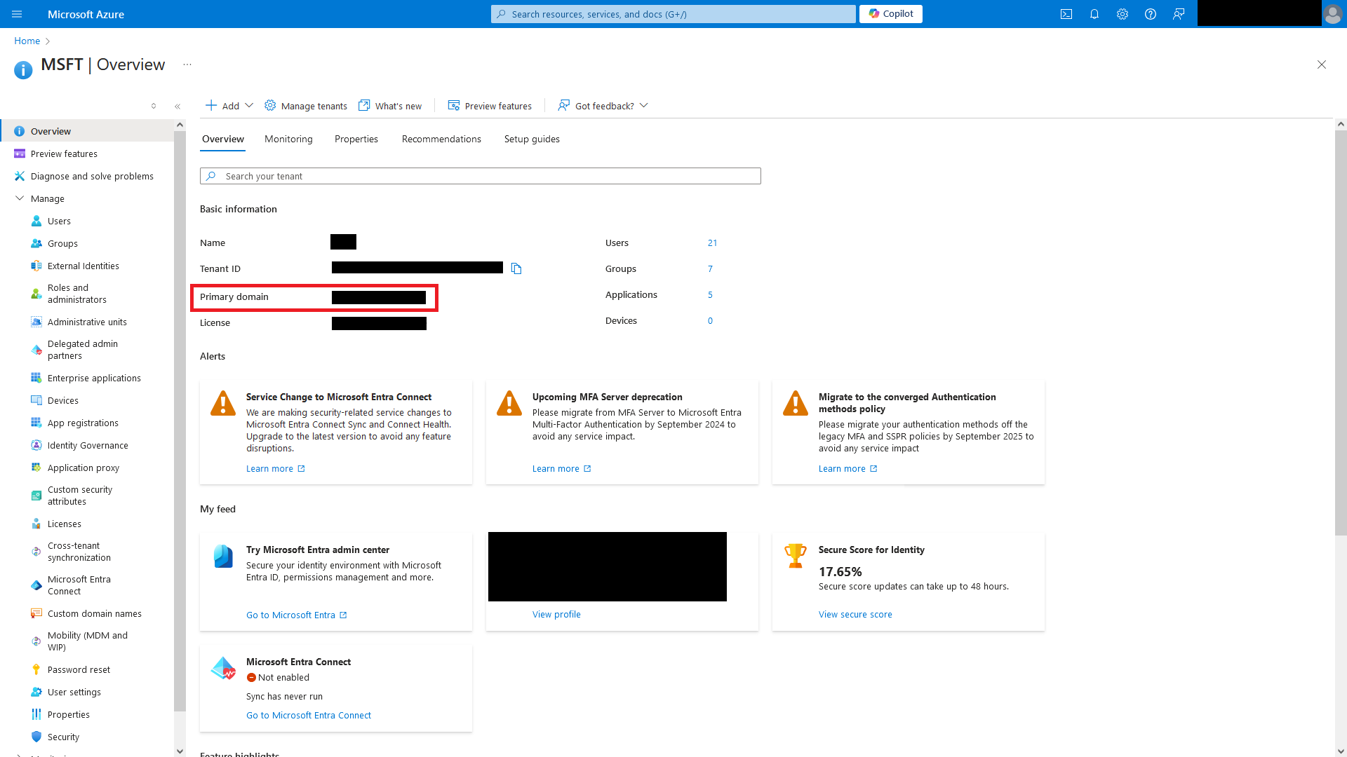

  • Primary Domain : Le nom de votre locataire (domaine principal), accessible depuis la page d'accueil de ENTRA ID également essentiel pour l'authentification.
    CE06

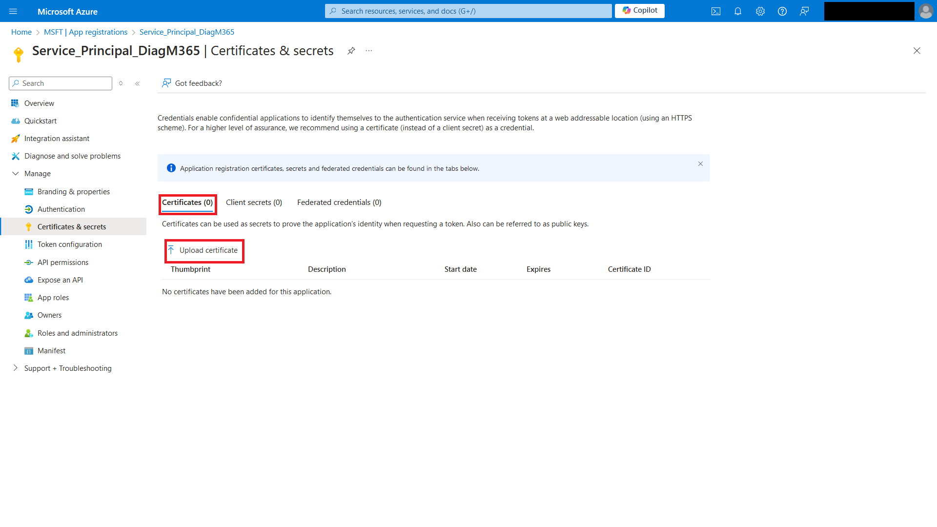

3. Dans le menu de gauche, cliquez sur Certificates & secrets.
CE09
4. Cliquez sur Upload certificate.
CE10
5. Sélectionnez le fichier .cer que vous avez exporté et cliquez sur Add.
CE11

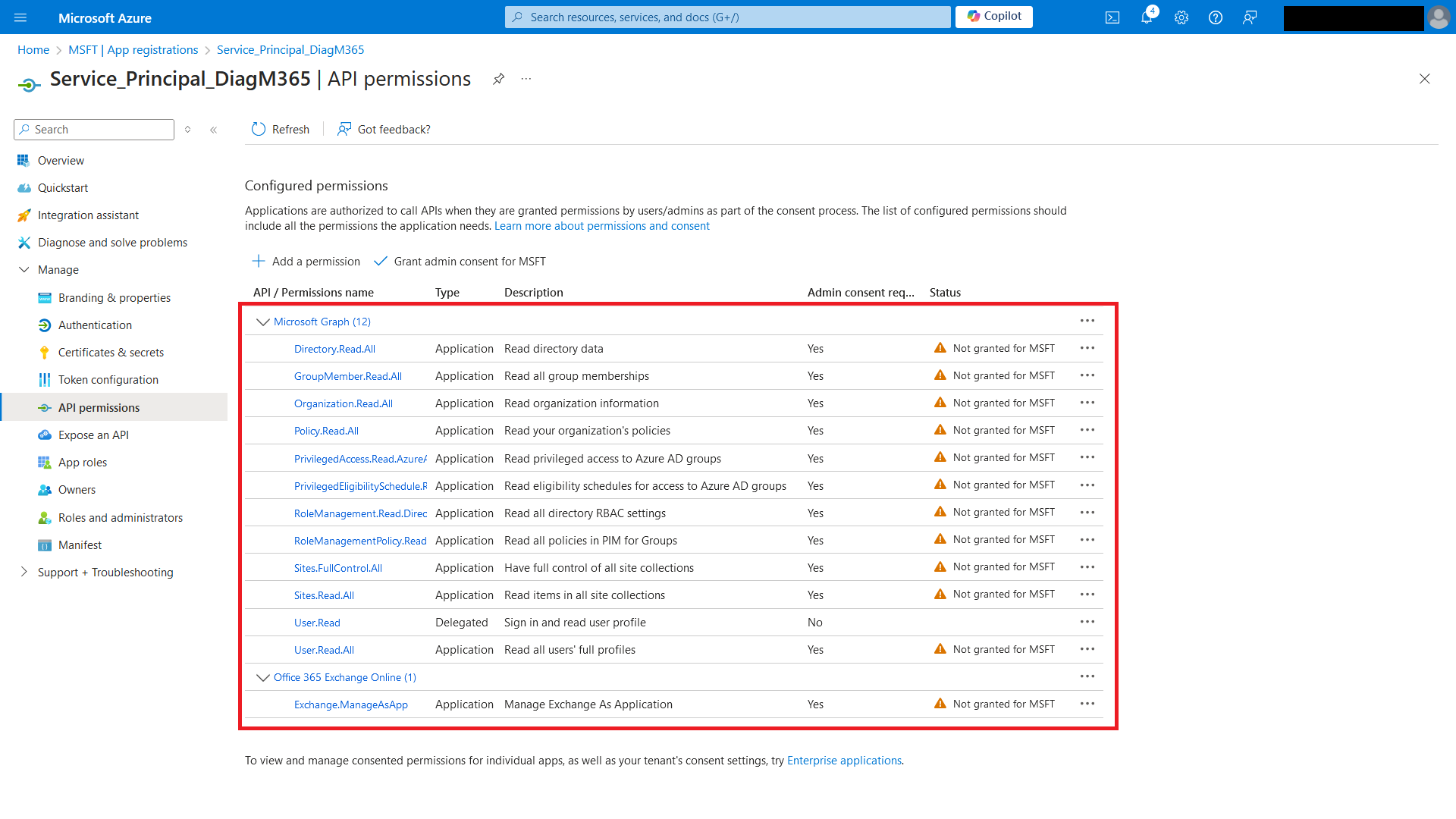

Les permissions API sont essentielles pour que le principal de service puisse accéder aux configurations Microsoft 365 nécessaires pour l'analyse.

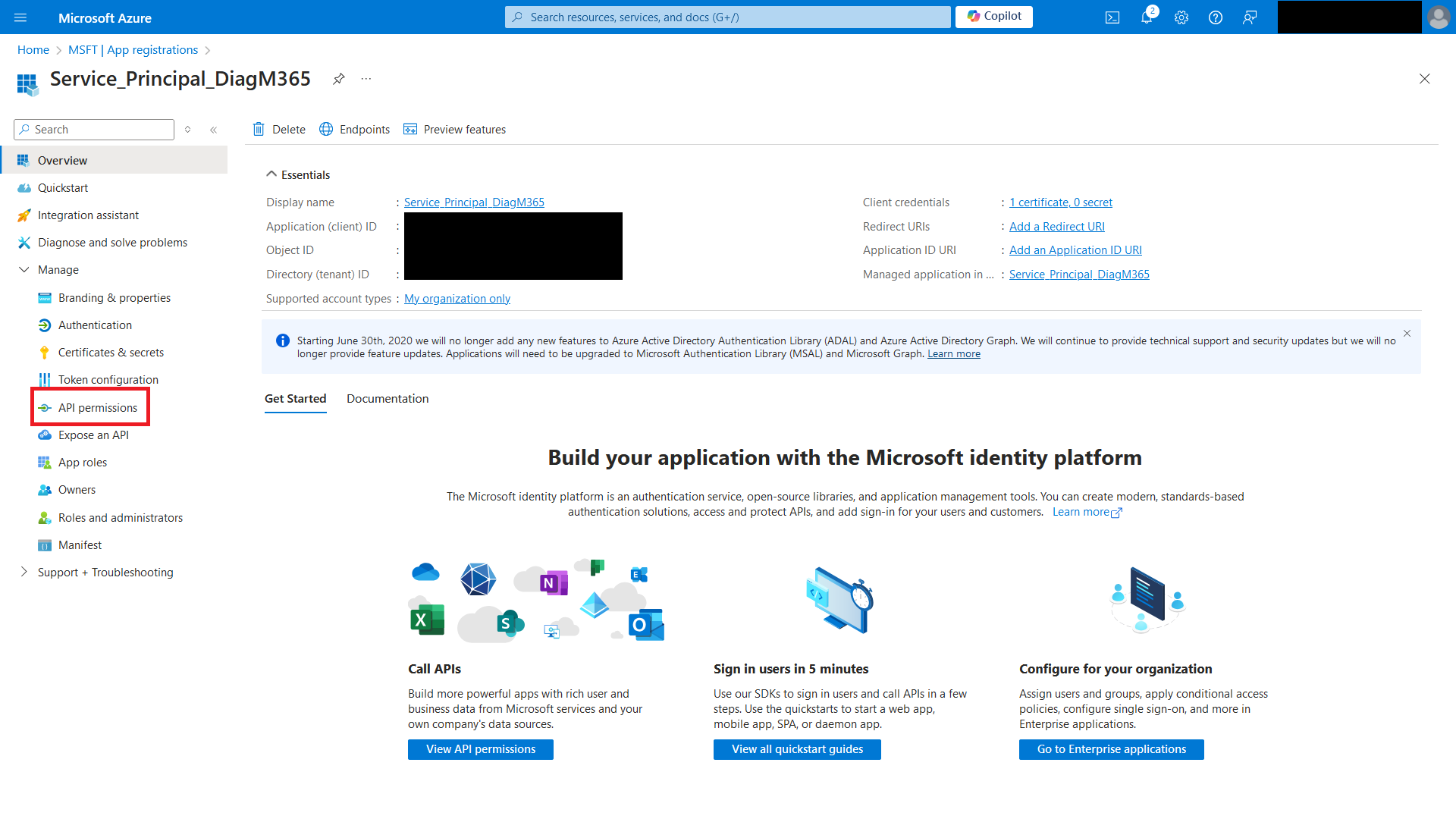

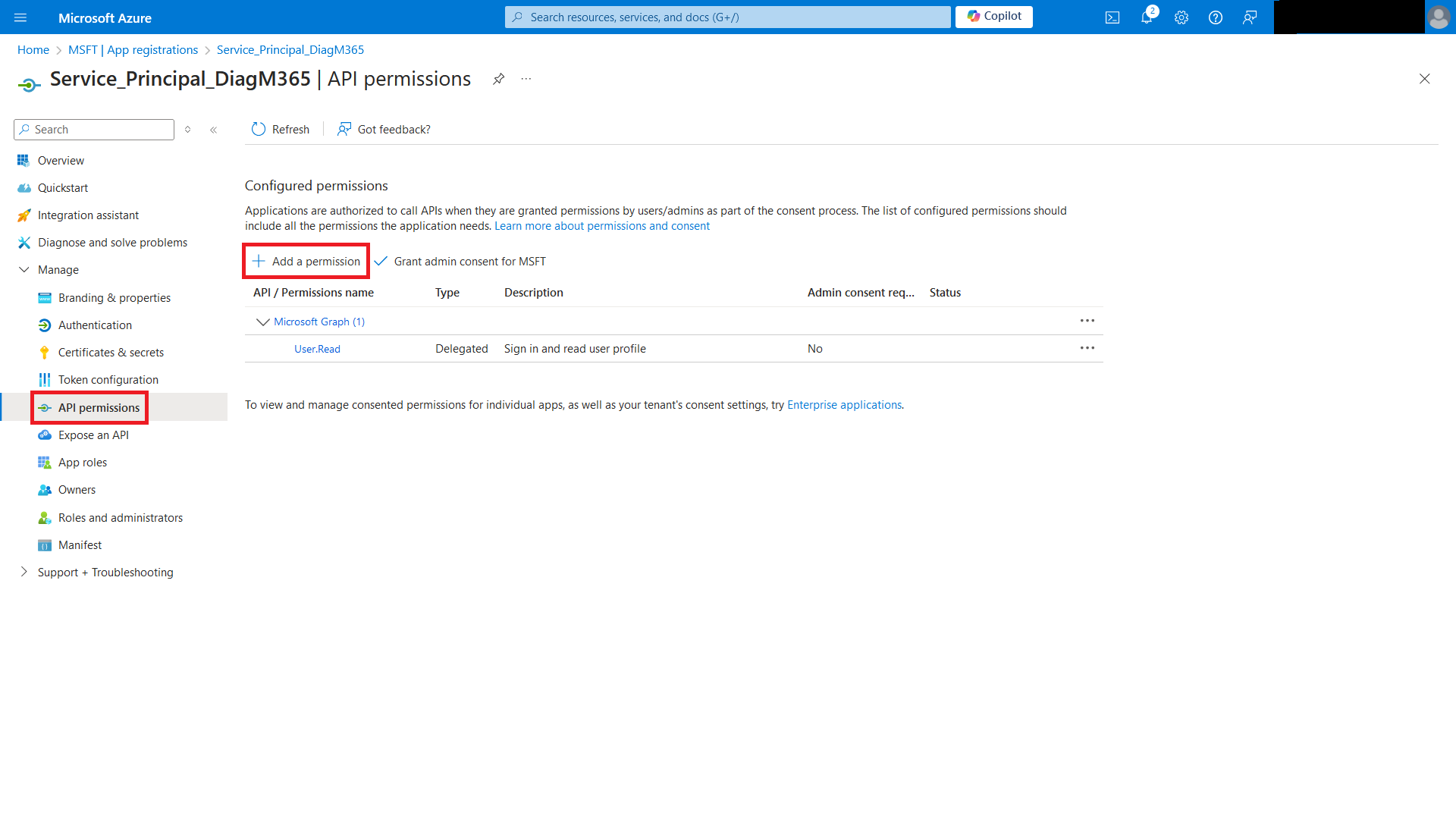

1 : Ajouter des permissions API​
1. Dans le portail Azure, sous Microsoft Entra ID > App registrations > Votre application > API permissions > Add a permission.
CE13
CE14
CE015

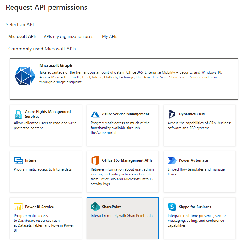

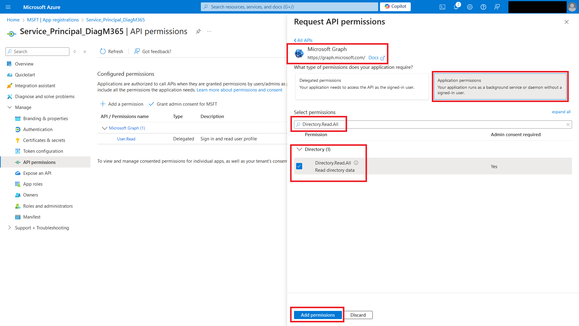

Dans la catégorie Microsoft APIs, sélectionnez Microsoft Graph, puis Application permissions, et utilisez la barre de recherche pour ajouter les permissions suivantes :
CE16 CE17
  • Directory.Read.All : Lire toutes les informations d'annuaire;
  • GroupMember.Read.All : Lire les membres des groupes;
  • Organization.Read.All : Lire les informations sur l'organisation;
  • Policy.Read.All : Lire toutes les stratégies d'une organisation;
  • PrivilegedAccess.Read.AzureADGroup : Lire les accès privilégiés des groupes Entra ID;
  • PrivilegedEligibilitySchedule.Read.AzureADGroup : Lire les plannings d'éligibilité des groupes Entra ID;
  • RoleManagement.Read.Directory : Lire les informations de gestion des rôles dans le répertoire;
  • RoleManagementPolicy.Read.AzureADGroup : Lire les stratégies de gestion des rôles pour les groupes Entra ID;
  • Sites.FullControl.All : Avoir un contrôle total sur tous les sites SharePoint;
  • Sites.Read.All : Lire tous les sites SharePoint;
  • User.Read.All : Lire toutes les informations des utilisateurs.
    Toujours dans la catégorie Microsoft APIs, sélectionnez SharePoint, puis Application permissions, et utiliser la barre de recherche pour ajouter la permission suivante :
    requestApiPermisionSharePoint requestApiPermissionSharePointSitesFullControl
  • Sites.FullControl.All: Avoir un accès complet à toute les collections de sites SharePoint.

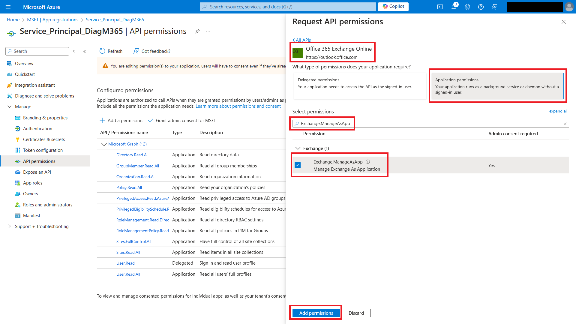

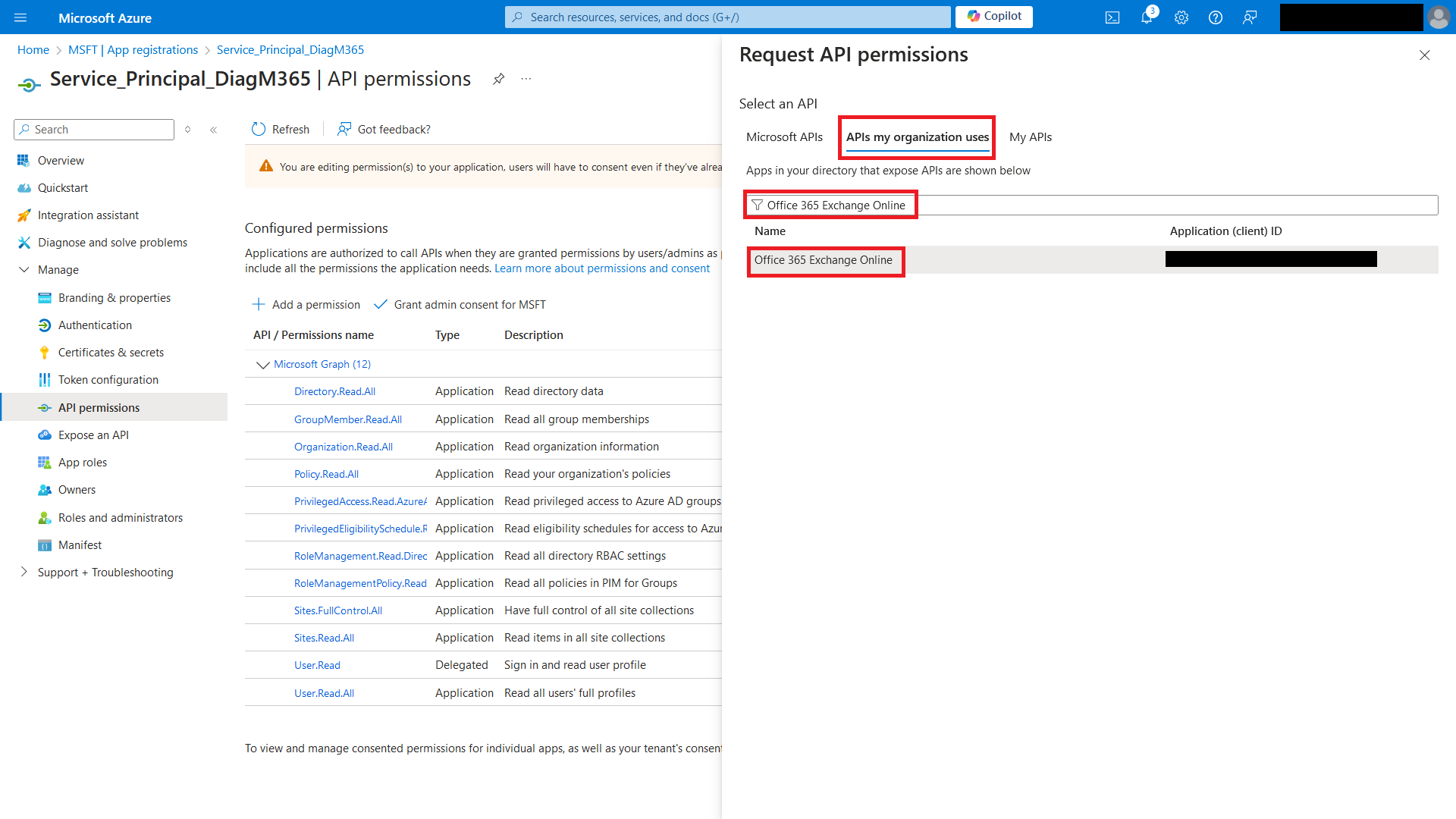

    Enfin, dans la catégorie APIs my organization uses, recherchez Office 365 Exchange Online puis cliquez dessus, sélectionnez Application permissions, et ajoutez la permission suivante :
    CE019
  • Exchange.ManageAsApp : Gérer Exchange en tant qu'application.
    CE20
    CE21

2 : Accorder les permissions administratives​
1. Après avoir ajouté les permissions, cliquez sur Grant admin consent for [Your Organization] pour valider et appliquer les permissions au principal de service.
2. Confirmez l'action pour accorder les permissions administratives. CE22

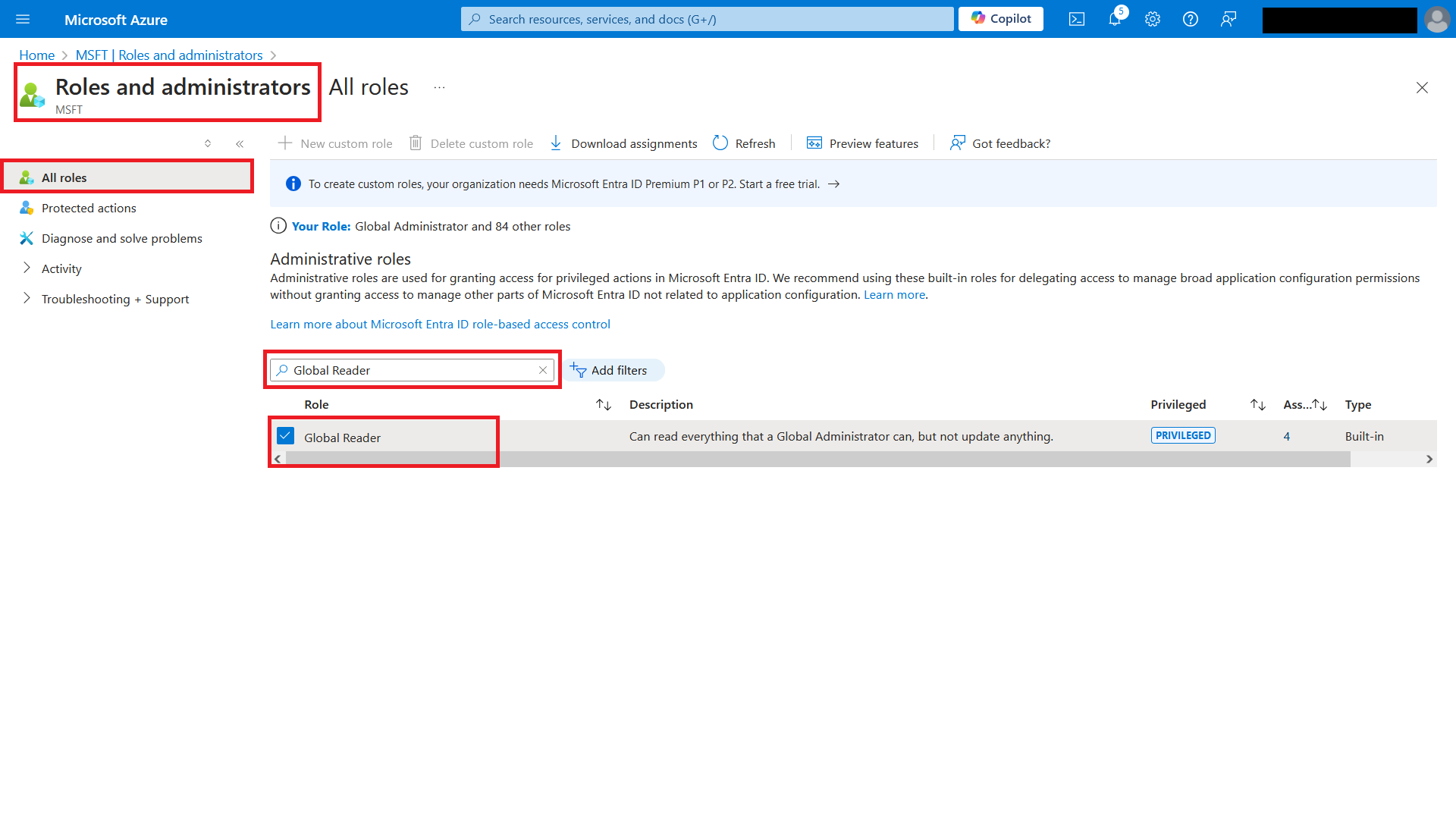

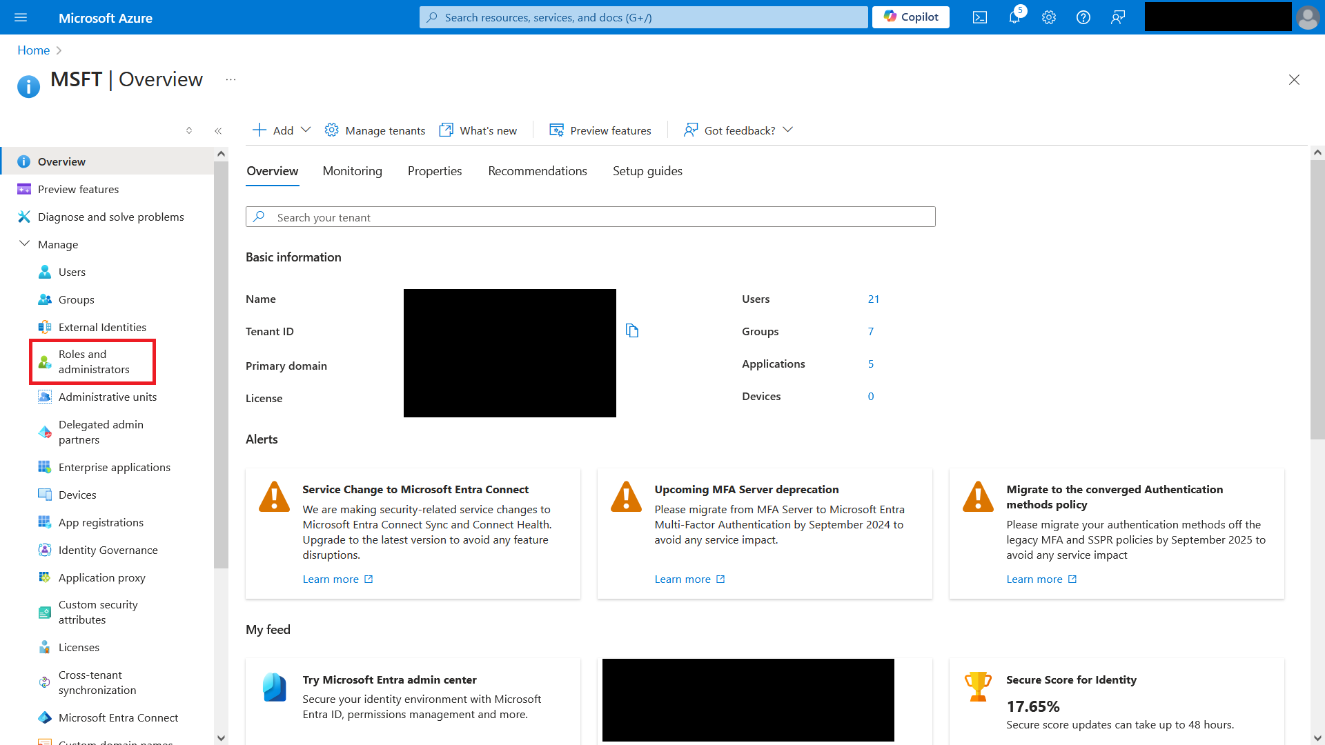

Pour permettre à ScubaGear d'accéder en lecture aux paramètres nécessaires à l'analyse dans Microsoft 365, vous devez assigner le rôle Global Reader au principal de service.
1. Allez dans Microsoft Entra ID > Roles and administrators.
CE23
2. Recherchez Global Reader dans la liste des rôles.
CE24
3. Cliquez sur Add assignments.
CE025
4. Sélectionnez votre principal de service (par exemple, Service_Principal_DiagM365) et cliquez sur Add. Service_Principal_DiagM365
CE26

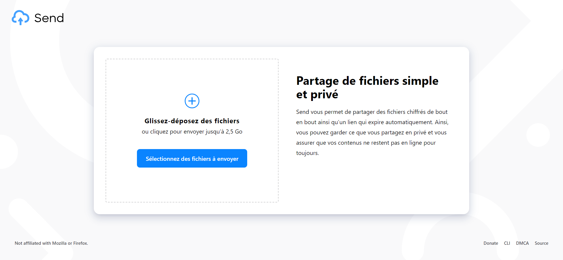

1. Utilisez le service recommandé send.vis.ee pour un envoi sécurisé :
  • Accédez à https://send.vis.ee.
  • Téléchargez le fichier .PFX.
  • Définissez un mot de passe pour protéger l'accès au fichier lors du téléchargement.
  • Définissez un nombre limite de téléchargement, et/ou un nombre de jours de validité
  • ajoutez le lien de téléchargement ainsi que le mot de passe aux éléments à transmettre.

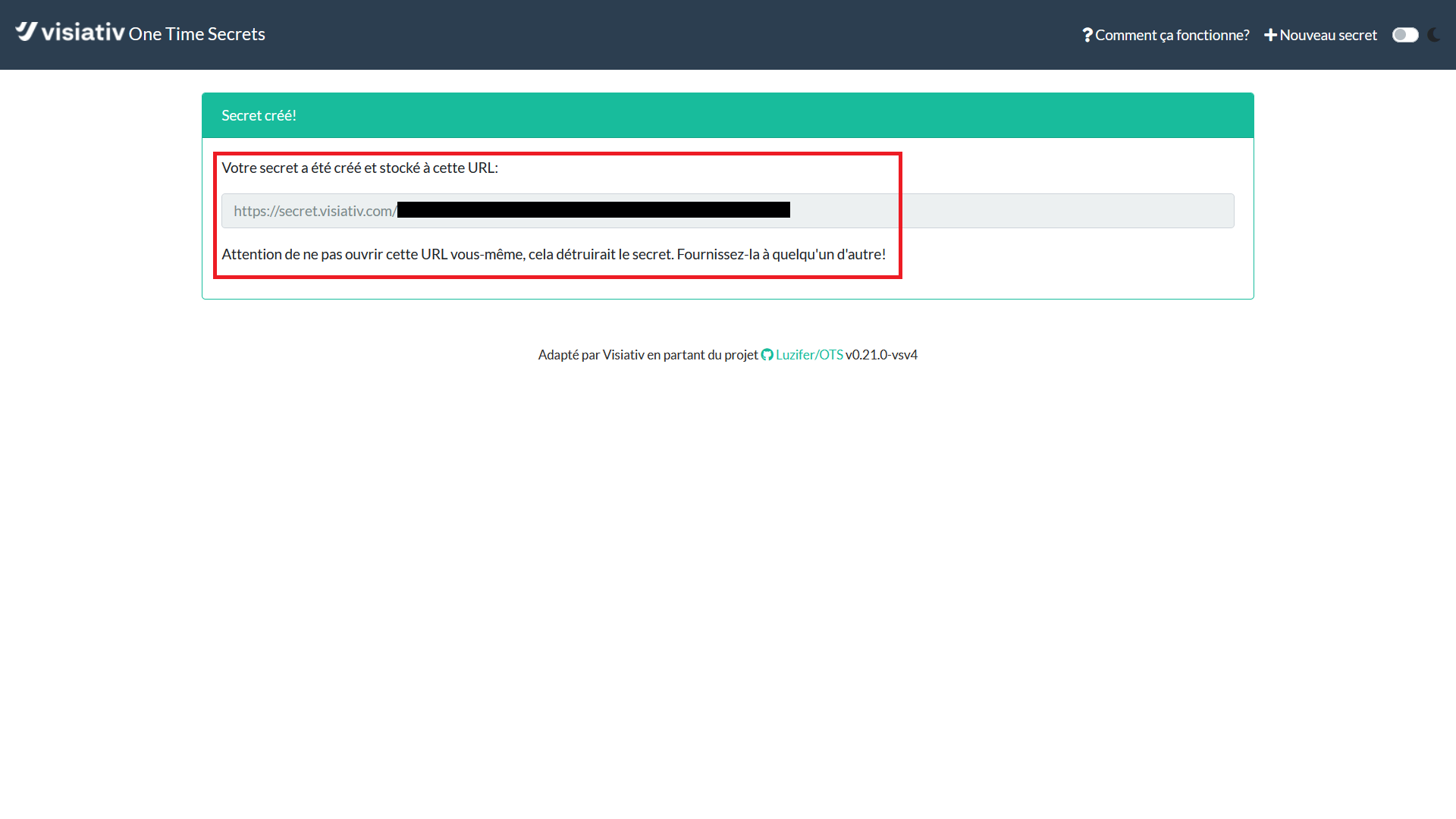

3. Générer le lien sécurisé :
  • Cliquez sur Générer un lien sécurisé une fois les informations saisies.
attention
Le lien créé via Visiativ Secret est à usage unique et a une durée de vie de 72 heures. Assurez-vous de transmettre ce lien à votre interlocuteur dans ce délai pour garantir la sécurité des informations.
CE28

1. Utiliser un outil de génération de lien sécurisé :
  • Choisissez un outil sécurisé que vous utilisez habituellement (par exemple, Privnote, 1Password, ou tout autre outil de confiance).
2. Saisir les informations dans l'outil :
  • Entrez les informations suivantes dans le champ texte de l'outil sélectionné :
    • Domaine principal : XXXXXXX
    • Application ID : XXXXXXX
    • Thumbprint du certificat : XXXXXXXX
    • Lien de téléchargement du fichier .pfx : Lien
    • Mot de passe pour le téléchargement du fichier .pfx
    • Mot de passe du certificate : XXXXXXXX
3. Générer un lien sécurisé :
  • Suivez les instructions de l'outil pour générer le lien sécurisé.
4. Nous transmettre le lien par mail​
Une fois le lien généré, transmettez-le par mail au consultant cybersécurité de VISIATIV en utilisant le lien ci-dessous pour générer un mail pré-rempli :
Envoyer le lien par mail

  1. Accédez à Entra ID : Connectez-vous au portail Entra ID de votre organisation.
  2. Ouvrez les Applications d'entreprise : Dans le menu de gauche, sélectionnez "Applications d'entreprise", puis cliquez sur "Toutes les applications".
  3. Recherchez le Principal de Service : Utilisez la barre de recherche pour localiser le principal de service créé pour l'analyse.
  4. Supprimez l'Application : Sélectionnez l'application correspondant au principal de service, puis cliquez sur Supprimer en haut de la page.
  5. Confirmez la Suppression : Un message de confirmation apparaîtra. Cliquez sur Oui pour confirmer et supprimer définitivement le principal de service.
