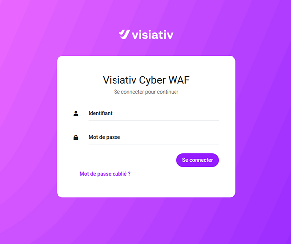

Lors de la livraison de votre application par votre interlocuteur Visiativ, vous pourrez accéder au portail de gestion de Visiativ Cyber WAF pour consulter vos statistiques de protection ou ajuster certains paramètres le cas échéant.
Pour vous connecter, utilisez l'identifiant qui vous a été fourni par Visiativ. Lors de la première connexion, utilisez la fonction « Mot de passe oublié » pour définir votre mot de passe.
