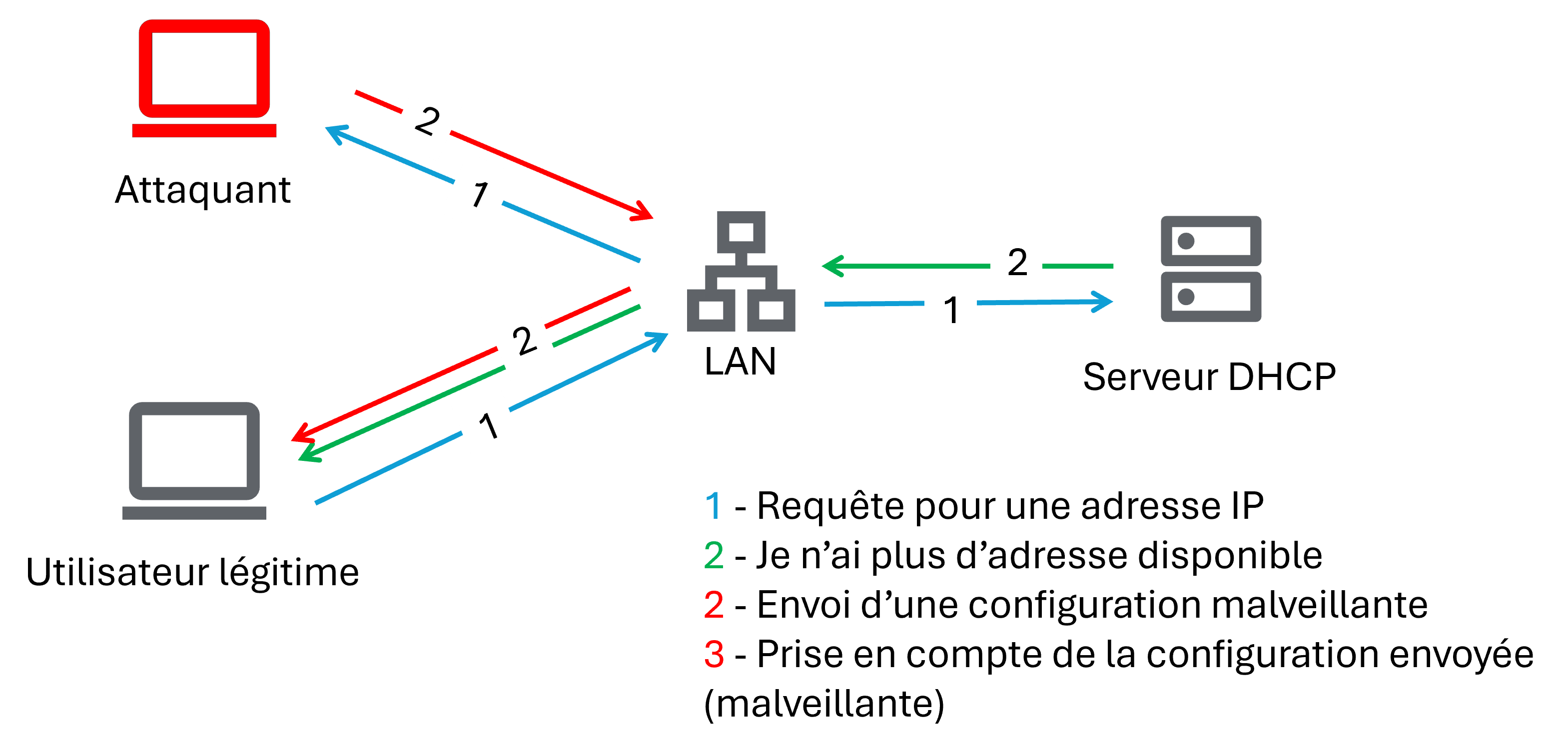

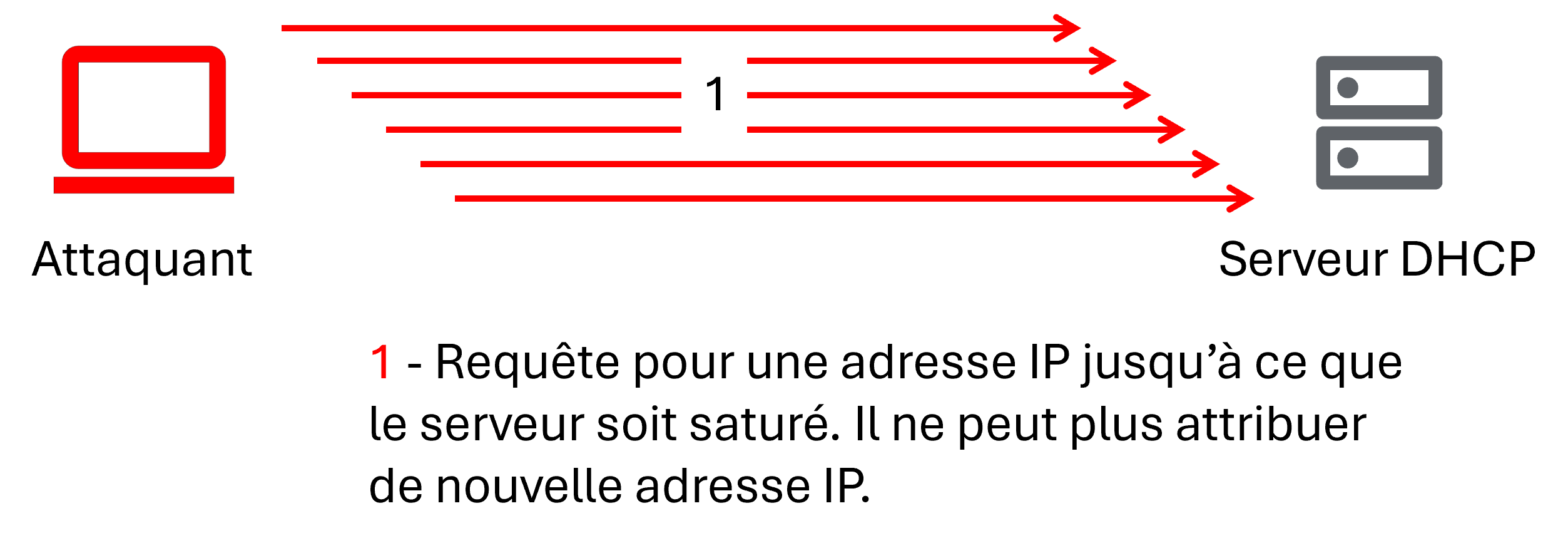

Les attaques de type DHCP spoofing se passent en plusieurs étapes. Dans un premier temps, l'attaquant va effectuer une attaque DHCP Starvation, c'est-à-dire qu'il va, avec une adresse MAC volée dans la plupart des cas, envoyer de très nombreuses DHCP Request au serveur DHCP dans un court laps de temps afin d'acquérir toutes les adresses IP disponibles. Ainsi le serveur DHCP ne sera plus en capacité de répondre à de nouvelles DHCP Request.
Une fois cette attaque effectuée avec succès, l'attaquant va mettre en place son propre serveur DHCP sur le réseau. Ce serveur illégitime va venir écouter les demandes de diffusion entrantes et envoyer des réponses falsifiées avec des configurations malveillantes. Dans la plupart des cas, il va chercher à se positionner lui-même en tant que DNS et passerelle pour les clients.
Si les deux attaques successives fonctionnent avec succès, l'attaquant sera maintenant en capacité de voler les informations transitant par le réseau interne de l'entreprise, telles que des informations d'authentification, en effectuant des attaques de type "Man-in-the-Middle".

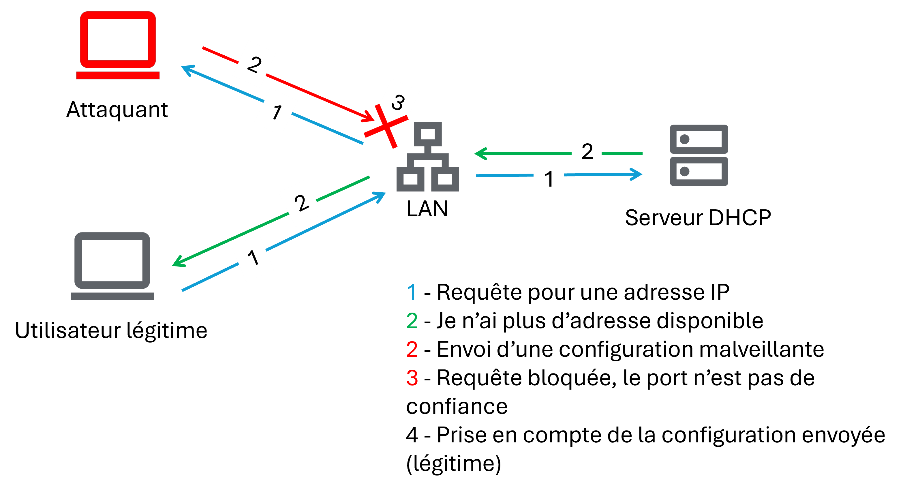

Le DHCP snooping est l'une des méthodes pour contrer l'usurpation d'identité DHCP, c'est une technologie intégrée dans un commutateur réseau (switch). Il empêche les serveurs DHCP non autorisés de distribuer des adresses IP aux clients de ce serveur. Quand cette option est mise en place, elle va permettre de filtrer les messages invalides et de construire une base de données des liaisons DHCP snooping qui contient des informations sur les hôtes fiables et ceux qui ne le sont pas. Un port autorisé ou fiable est un port ou une source dont les messages émis par le serveur DHCP sont autorisés. Un port non fiable est un port à partir duquel les messages du serveur DHCP ne sont pas approuvés. Si le DHCP snooping est activé, le message d'offre DHCP ne peut être envoyé que par le port fiable. Sinon, il sera abandonné.
