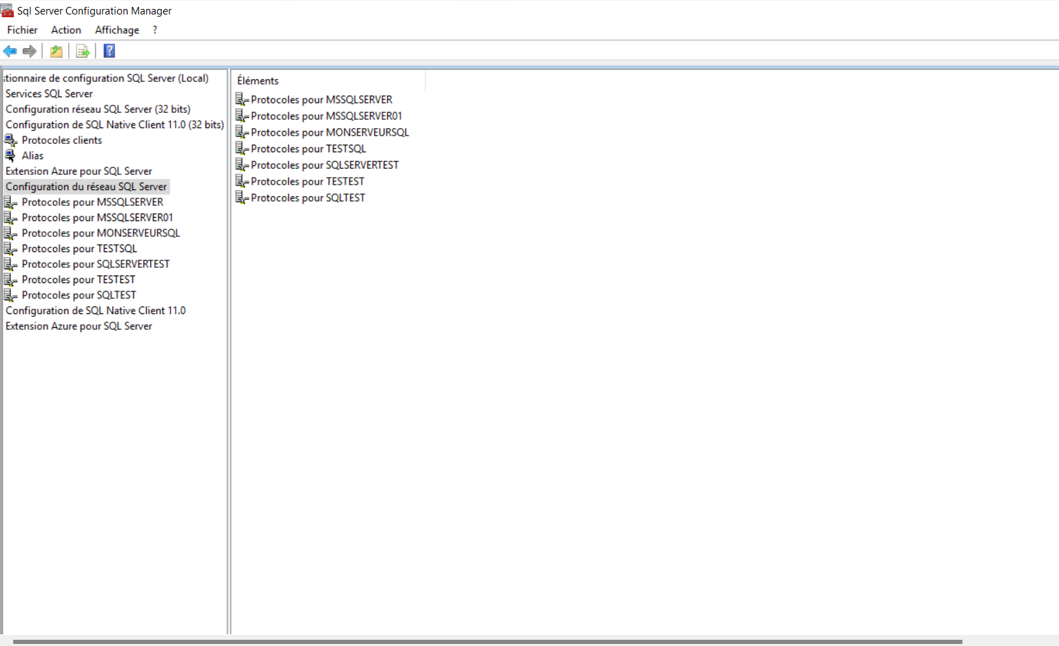

Ouvrez SQL Server 2022 Configuration Manager ; accédez au réseau SQL Server Configuration. Assurez-vous que seuls les protocoles requis sont activés.
Remédiation​
Ouvrez SQL Server 2022 Configuration Manager ; accédez au réseau SQL Server Configuration. Assurez-vous que seuls les protocoles requis sont activés. Désactiver les protocoles nécessaire.

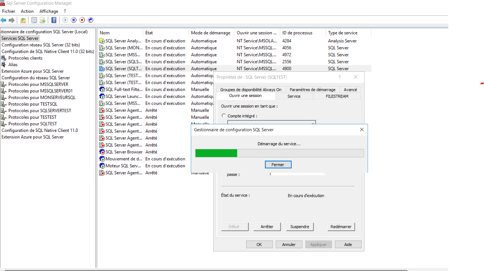

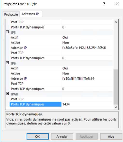

  1. Dans SQL Server Configuration Manager, dans le volet de la console, développez SQL Configuration du réseau du serveur, développer les protocoles pour InstanceName, puis double-cliquez sur le protocole TCP/IP.
  1. Dans la boîte de dialogue Propriétés TCP/IP, sous l’onglet Adresses IP, plusieurs adresses IP les adresses apparaissent au format IP1, IP2, jusqu’à IPAll. L’une d’elles est pour l’IP Page 40 adresse de l’adaptateur de bouclage, 127.0.0.1. Des adresses IP supplémentaires apparaissent pour chaque adresse IP sur l’ordinateur.
  2. Sous IPAll, changez le champ TCP Port de 1433 à un port non standard ou laisser le champ TCP Port vide et définir la valeur TCP Dynamic Ports sur 0 à activer l’affectation dynamique de port, puis cliquer sur OK.
  3. Dans le volet de la console, cliquez sur SQL Server Services.
  4. Dans le volet des détails, cliquez avec le bouton droit sur SQL Server (InstanceName), puis cliquez sur Redémarrez, pour arrêter et redémarrer SQL Server.
Valeur par défaut​
Par défaut, les instances SQL Server par défaut écoutent le trafic TCP/IP sur le port TCP 1433et les instances nommées utilisent des ports dynamiques.
Source : https://learn.microsoft.com/en-us/sql/database-engine/configure-windows/configure-a-server-to-listen-on-a-specific-tcp-port?view=sql-server-ver16

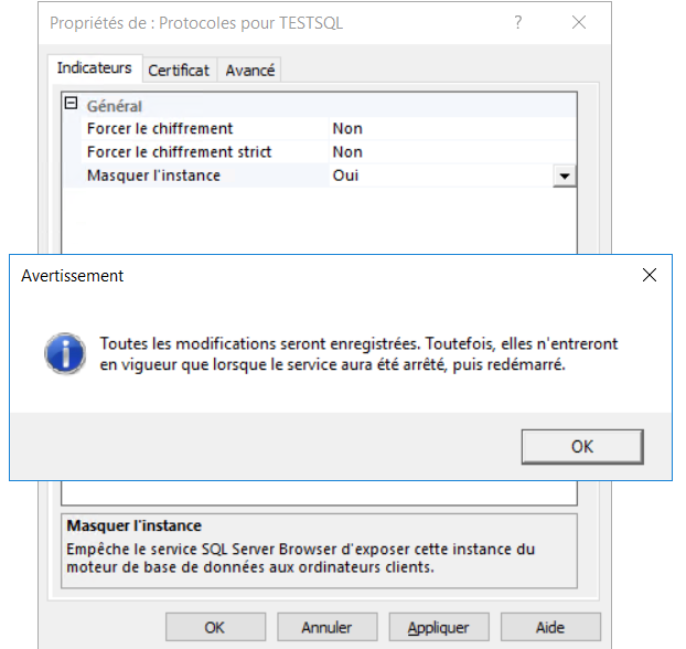

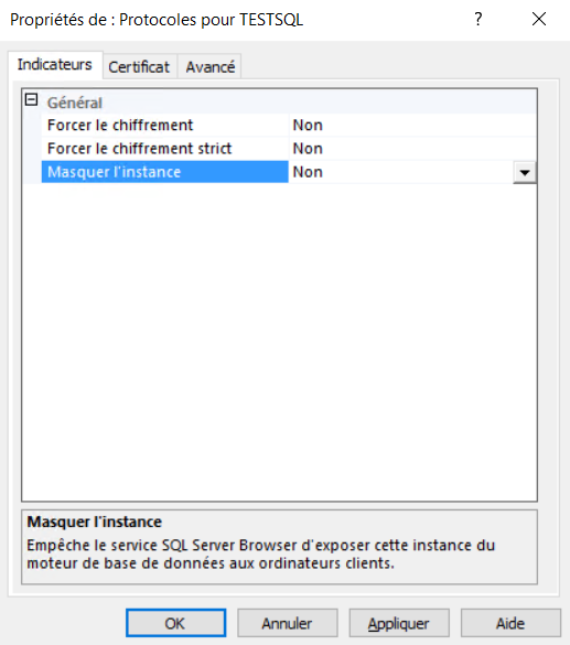

2.12 Assurez-vous que l’option Masquer l’instance est définie sur Oui pour la production d'Instances SQL Server​
Description​
Les instances SQL Server non mutualisées dans les environnements de production doivent être désigné comme caché pour empêcher la publicité par le service SQL Server Browser.
Motif​
Le fait de désigner les instances de production de SQL Server comme étant cachées permet de sécuriser l'installation car elles ne peuvent pas être énumérées. Cependant, les instances en cluster peuvent se briser si cette option est sélectionnée.
Impact​
Cette méthode empêche uniquement l’instance d’être répertoriée sur le réseau. Si l’instance est masquée (non exposée par le navigateur SQL), les connexions devront spécifier le serveur et le port pour se connecter.
Il n’empêche pas les utilisateurs de se connecter au serveur s’ils connaissent le nom de l’instance et le port. Si vous masquez une instance nommée en cluster, le service de cluster peut ne pas être en mesure de se connecter à SQL Server. Veuillez consulter la référence de la documentation Microsoft.
Verification​
  1. Dans SQL Server 2022 Configuration Manager, développez SQL Server Network Configuration, cliquez avec le bouton droit sur Protocoles pour InstanceName, puis sélectionnez Propriétés.
  2. Sous l’onglet Drapeaux, dans la zone Masquer l’instance, si Oui est sélectionné, il est conforme.
Remédiation​
  2. Sous l’onglet Flags, dans la zone Hide Instance, sélectionnez Yes, puis cliquez sur OK pour fermer la boîte de dialogue. La modification prend effet immédiatement pour les nouvelles connexions
Source : https://learn.microsoft.com/en-us/sql/database-engine/configure-windows/hide-an-instance-of-sql-server-database-engine?view=sql-server-ver16

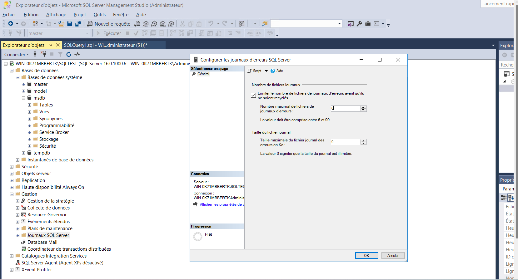

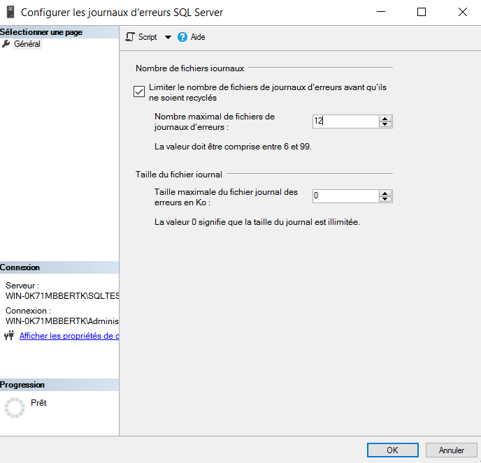

  1. Ouvrez SQL Server Management Studio ;
  2. Ouvrez l’explorateur d’objets et connectez-vous à l’instance cible;
  3. Accédez à l’onglet Gestion dans l’Explorateur d’objets et développez-le. Cliquez avec le bouton droit de la souris sur le fichier SQL Server Logs et sélectionnez Configurer ;
  4. Cochez la case Limiter le nombre de fichiers journaux d’erreurs avant leur recyclage ;
  1. Définissez le nombre maximal de fichiers journaux d’erreurs sur 12 ou plus.

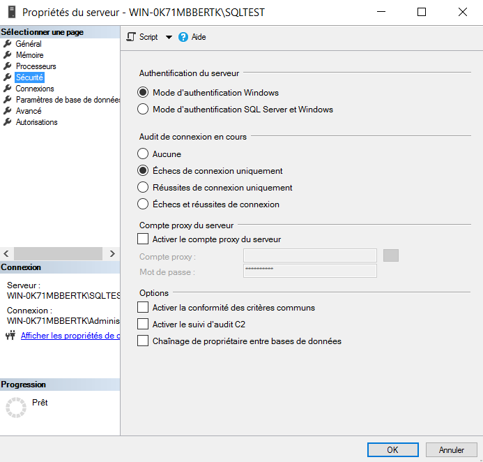

  2. Cliquez avec le bouton droit de la souris sur l’instance cible, sélectionnez Propriétés et accédez à l’onglet Sécurité ;
  1. Sélectionnez l’option Échecs de connexion uniquement dans la section Vérification de connexion, puis cliquez sur OK ;
  2. Redémarrez l’instance SQL Server ;

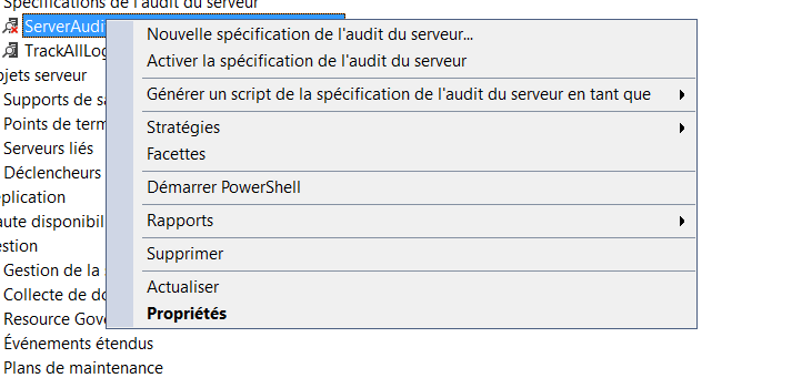

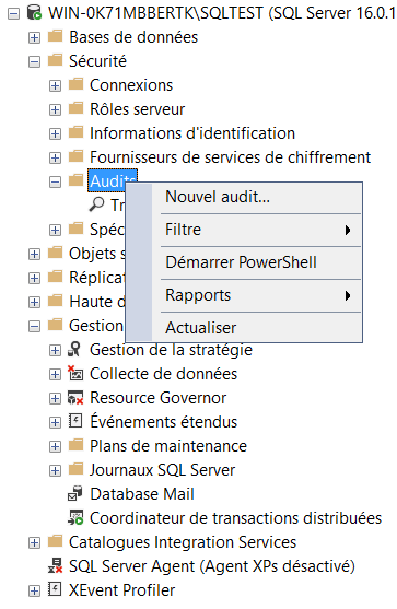

Remédiation​
  1. Développez SQL Server dans l’explorateur d’objets ;
  2. Développez le dossier de sécurité ;

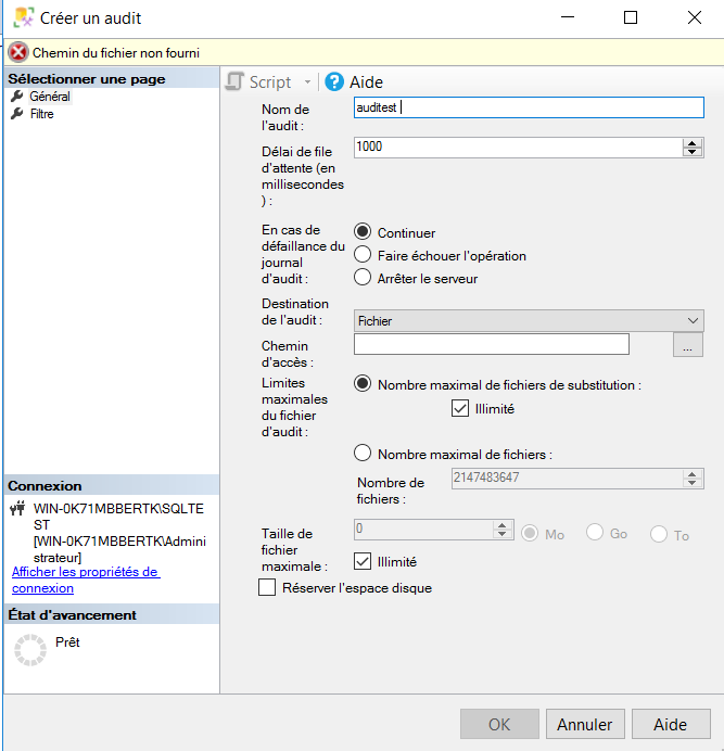

  3. Cliquez avec le bouton droit de la souris sur le dossier Audits et choisissez New Audit... ;
  4. Spécifiez un nom pour l’audit du serveur ;
  1. Spécifiez les détails de la destination de l’audit, puis cliquez sur OK pour enregistrer l’audit du serveur ;

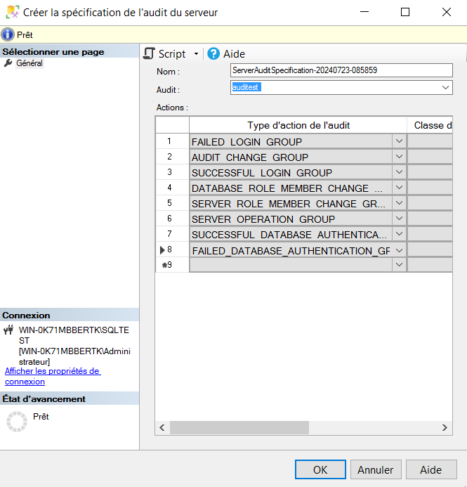

  1. Cliquez avec le bouton droit de la souris sur Server Audit Specifications et choisissez New Server Audit Spécification... ;
  2. Nommer la spécification de vérification du serveur ;
  3. Sélectionnez l’audit de serveur qui vient d’être créé dans le menu déroulant Audit ;
  1. Cliquez sur le menu déroulant sous Type d’action de vérification et sélectionnez AUDIT_CHANGE_GROUP ;
  2. Cliquez sur le nouveau menu déroulant Type d’action d’audit et sélectionnez FAILED_LOGIN_GROUP ;
  3. Cliquez sur le nouveau menu déroulant sous Type d’action de vérification et sélectionnez SUCCESSFUL_LOGIN_GROUP ;
  4. Cliquez sur le nouveau menu déroulant sous Type d’action de vérification et sélectionnez DATABASE_ROLE_MEMBER_CHANGE_GROUP ;
  5. Cliquez sur le nouveau menu déroulant sous Type d’action de vérification et sélectionnez SERVER_ROLE_MEMBER_CHANGE_GROUP ;
  6. Cliquez sur le nouveau menu déroulant sous Type d’action de vérification et sélectionnez SERVER_OPERATION_GROUP ;
  7. Cliquez sur le nouveau menu déroulant sous Type d’action de vérification et sélectionnez SUCCESSFUL_DATABASE_AUTHENTICATION_GROUP ;
  8. Cliquez sur le nouveau menu déroulant sous Type d’action de vérification et sélectionnez FAILED_DATABASE_AUTHENTICATION_GROUP ;
  9. Cliquez sur OK pour enregistrer la spécification d’audit du serveur ;
  10. Cliquez avec le bouton droit de la souris sur la nouvelle spécification de vérification du serveur et sélectionnez et activer la spécification de vérification du serveur ;
  1. Cliquez avec le bouton droit de la souris sur le nouvel audit du serveur et sélectionnez Activer l’audit du serveur.
