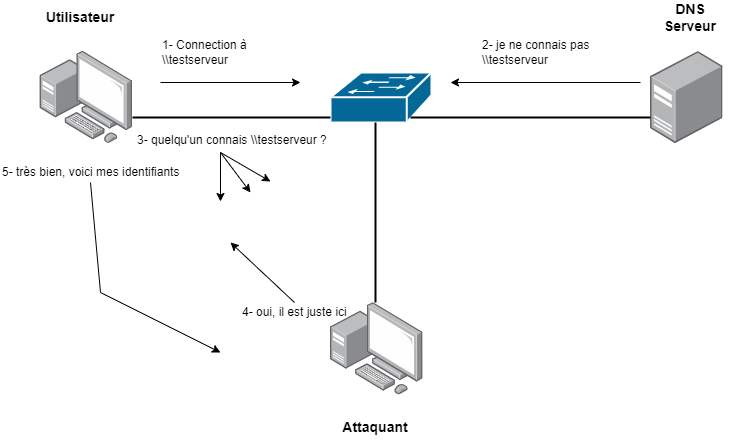

Dans un réseau, un attaquant peut écouter les protocoles LLMNR, mDNS ou NBNS pour intercepter des requêtes de connexion mal adressées. Par exemple, si un utilisateur essaie de se connecter à un serveur \\testingserveur avec une adresse mal saisie (ex. \\testserveur), et que cette requête ne trouve pas de correspondance au niveau du serveur DNS, le système tente alors de trouver le serveur via LLMNR, mDNS ou NBNS. L'attaquant peut répondre à cette requête, prétendant que l'adresse mal saisie pointe vers son propre système.
Lorsque l'utilisateur tente de se connecter à ce qu'il pense être le bon serveur, il envoie ses informations d'identification à l'attaquant.
Ce dernier peut alors essayer de déchiffrer ces informations pour accéder au mot de passe de l'utilisateur et ainsi réutiliser ses informations d'authentification à des fins malveillantes.

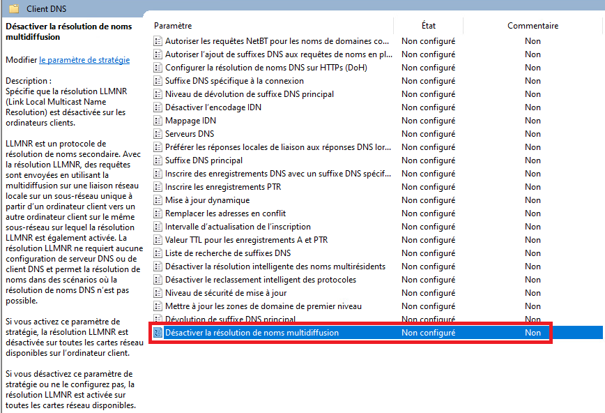

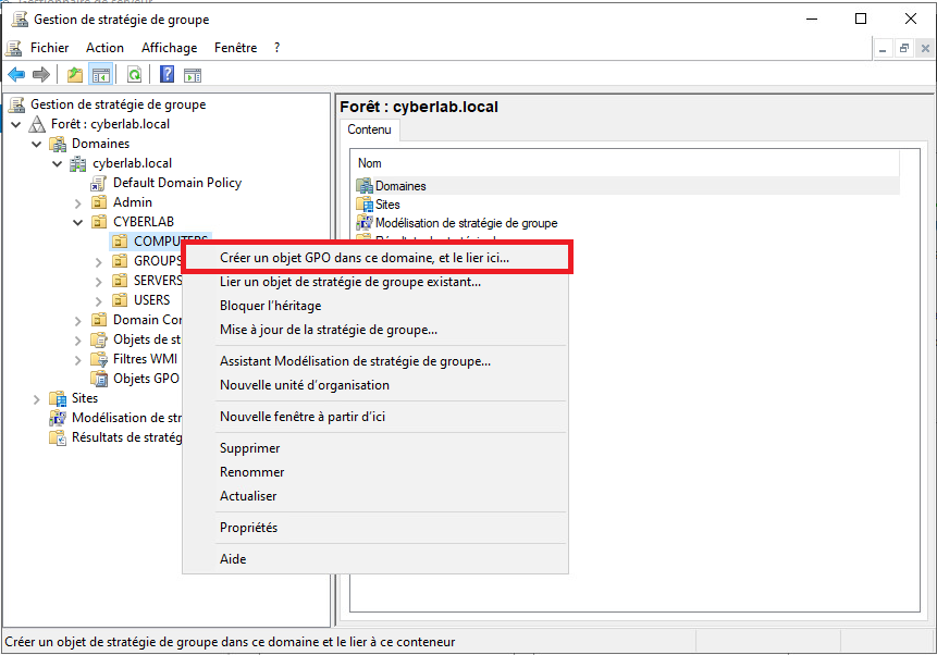

Pour désactiver le protocole LLMNR sur un domaine, nous allons utiliser une stratégie de groupe (GPO). Pour cela rendez-vous sur l'Editeur de stratégie de groupe et créez une nouvelle GPO pour l'ensemble des ordinateurs de l'environnement.

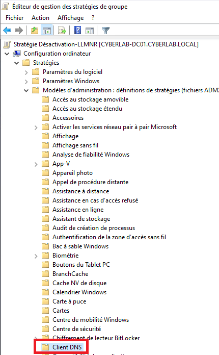

Naviguez jusqu'à "Stratégie locale de l'ordinateur / Configuration de l'ordinateur / Modèles d'administration / Client DNS".

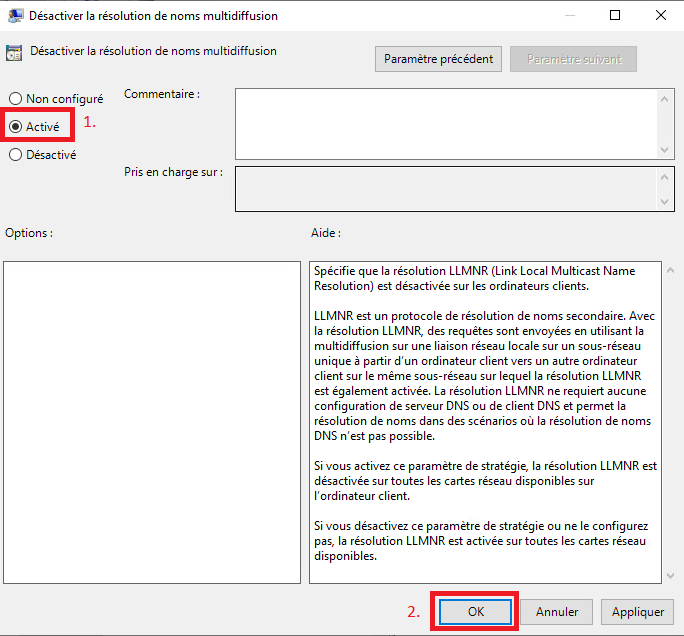

Activez l'option "Désactiver la résolution de noms multidiffusion" en la configurant sur "Activé".

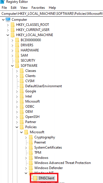

Pour désactiver le protocole LLMNR sur un ordinateur ce trouvant hors d'un domaine nous allons devoir modifier la valeur d'un registre. Pour cela rendez-vous dans l'éditeur de registre et rechercher la clé HKEY_LOCAL_MACHINE\SOFTWARE\Policies\Microsoft\Windows NT\DNSClient
Affecter la valeur 0 au paramètre EnableMulticast

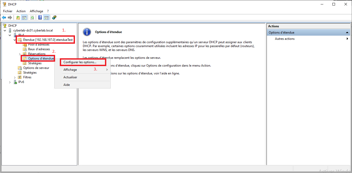

Accédez à la gestion DHCP, puis faites un clic droit sur "Options de la plage" correspondant au réseau que vous modifiez, et cliquez sur "Configurer les options".

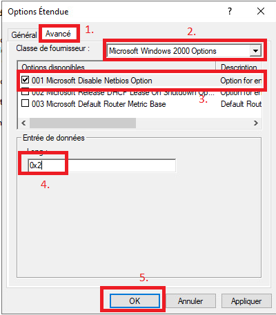

Sélectionnez l'onglet "Avancé" et modifiez la "Classe de fournisseur" en "Microsoft Windows 2000 options". Cochez ensuite la case "001 Microsoft Disable Netbios Option" dans la zone "Options disponibles" et définissez la "Saisie de données" sur 0x2. Cliquez sur "OK". Les nouveaux paramètres seront pris en compte lors du renouvellement des adresses par les clients.

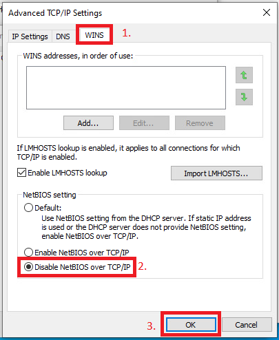

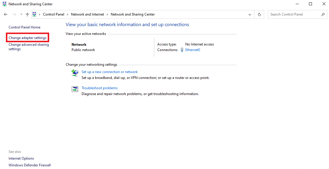

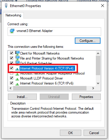

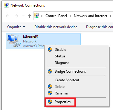

Accédez au "Centre Réseau et partage" et cliquez sur "Modifier les paramètres de l'adaptateur".
Cliquez avec le bouton droit sur "Connexion réseau local" puis sélectionnez "Propriétés".

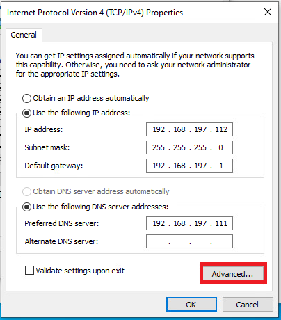

Double-cliquez sur "Protocole Internet version 4 (TCP/IPv4)".
Rendez vous dans l'onglet "Avancé".
Accédez à la section "WINS" (Windows Internet Name Service). Cochez l'option "Désactiver NetBIOS sur TCP/IP".

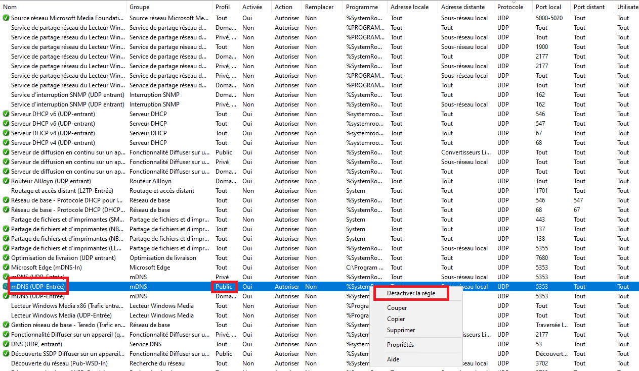

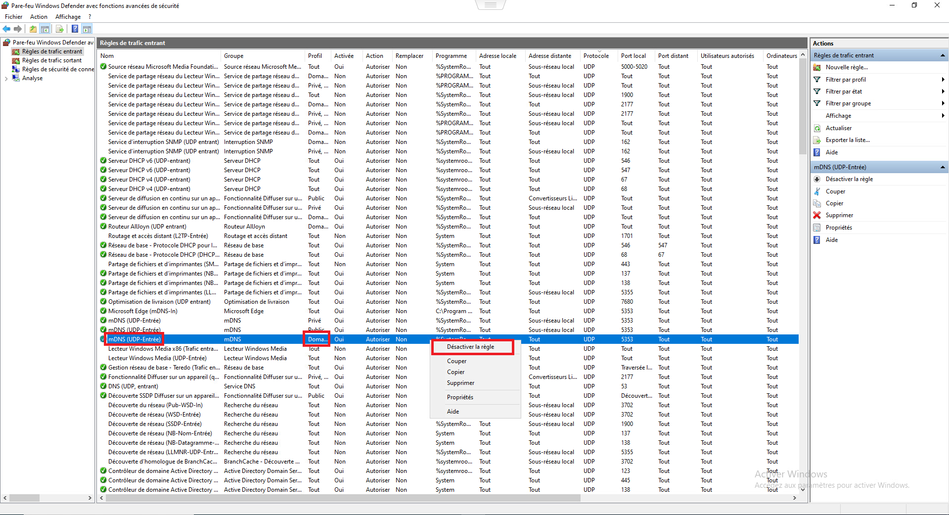

Pour désactiver le MDNS, rendez-vous dans les fonction avancées de sécurité du par feu de Windows Defenders. Recherchez let désactivez a règle mDNS(UDP-Entrée) sur les profiles "domaine" et "public".
