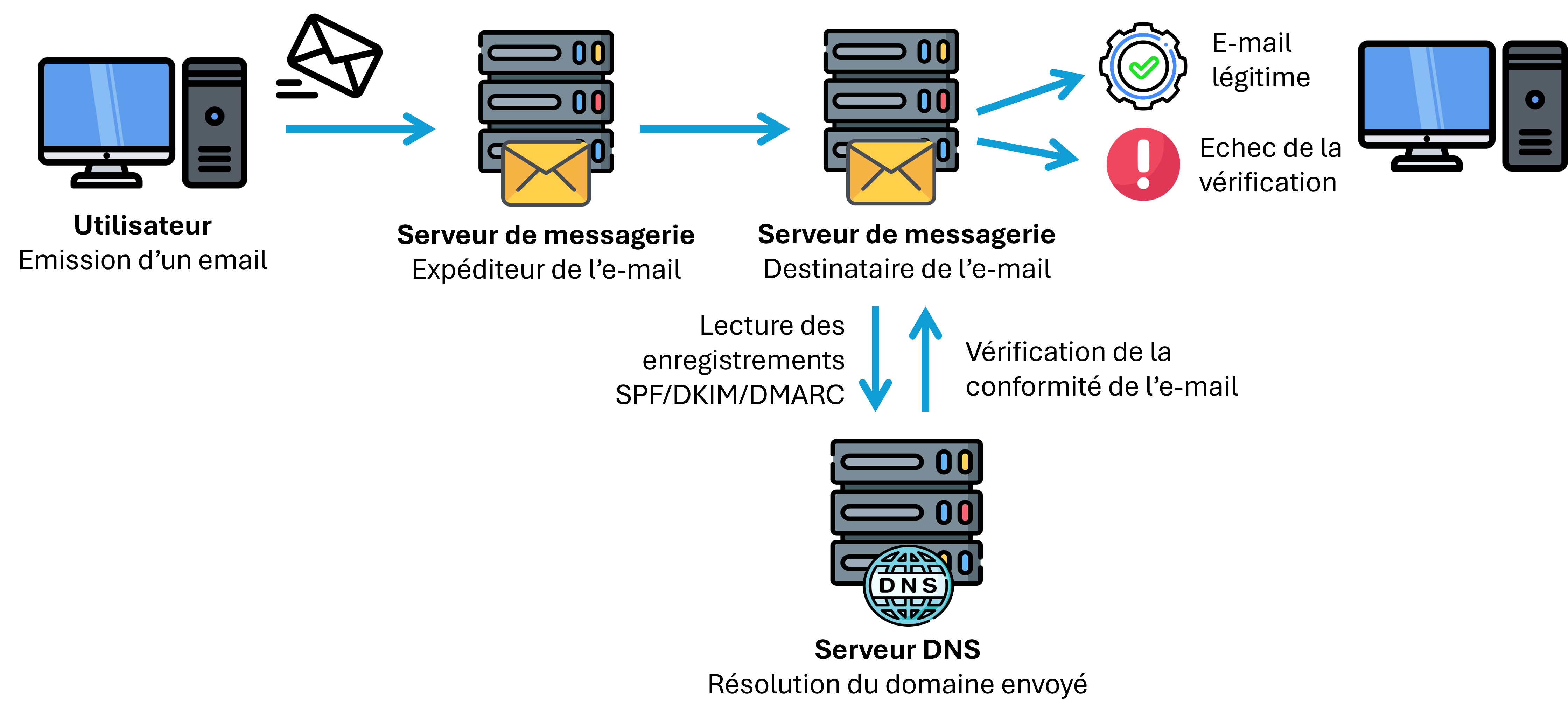

Les mécanismes SPF/DKIM/DMARC permettent de vérifier l'authenticité des e-mails suivant plusieurs méthodes décrites dans la suite de ce document. Néanmoins, pour une compréhension globale, ces mécanismes peuvent se représenter sous le schéma ci-dessous.
info
Afin de mettre en place une politique de sécurité pour les e-mails il est important de lister les serveurs (nom de domaine ou IP) qui sont autorisés à envoyer des e-mails depuis votre domaine. Ces serveurs que vous allez lister seront légitimes, ils sont par conséquent propres à votre activité tel que vos serveurs de messageries ou autres services tiers auquel vous avez souscrit.

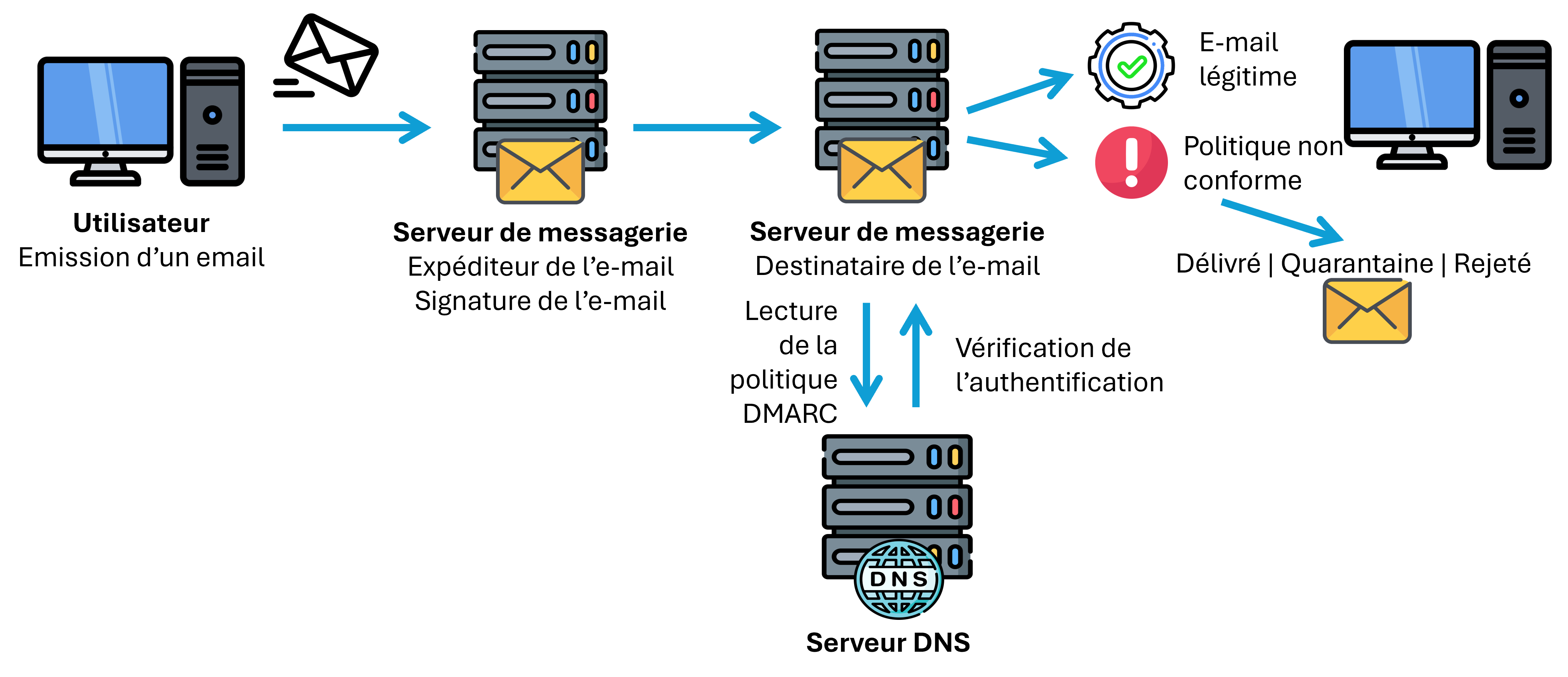

Le SPF pour Sender Policy Framework a pour fonction la prévention contre l'usurpation d'adresses e-mails en vérifiant l'émetteur. En effet, le SPF joue un rôle clé et il est souvent utilisé par les cybercriminels dans le cadre de campagnes de phishing dans des entreprises.
De ce fait, il est important de configurer correctement le SPF pour authentifier l'émetteur d'un e-mail. En effet, le serveur de messagerie de destination va vérifier le nom de domaine de l'expéditeur à partir de l'en-tête de l'e-mail. Il va ensuite émettre une requête DNS pour récupérer le contenu de l'enregistrement DNS de type TXT) pour le domaine en question. Cette action permet d'obtenir la liste des serveurs de messagerie légitimes afin de comparer cette liste avec le serveur de messagerie à l'origine de l'e-mail.
Si le serveur émetteur est autorisé, l'e-mail est considéré comme authentique et est accepté. À l'inverse, le serveur de réception peut rejeter l'e-mail ou le marquer comme suspect le cas échéant.

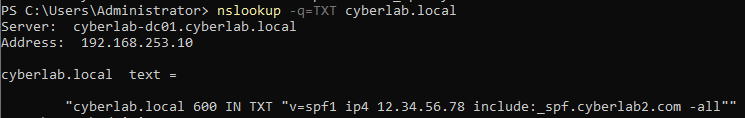

v=spf1 ip4:12.34.56.78 include:_spf.cyberlab2.com -all
La sortie d'une commande de résolution de type dig ou nslookup affiche :
attention
La chaîne de caractère doit être strictement inférieure à 255 caractères.

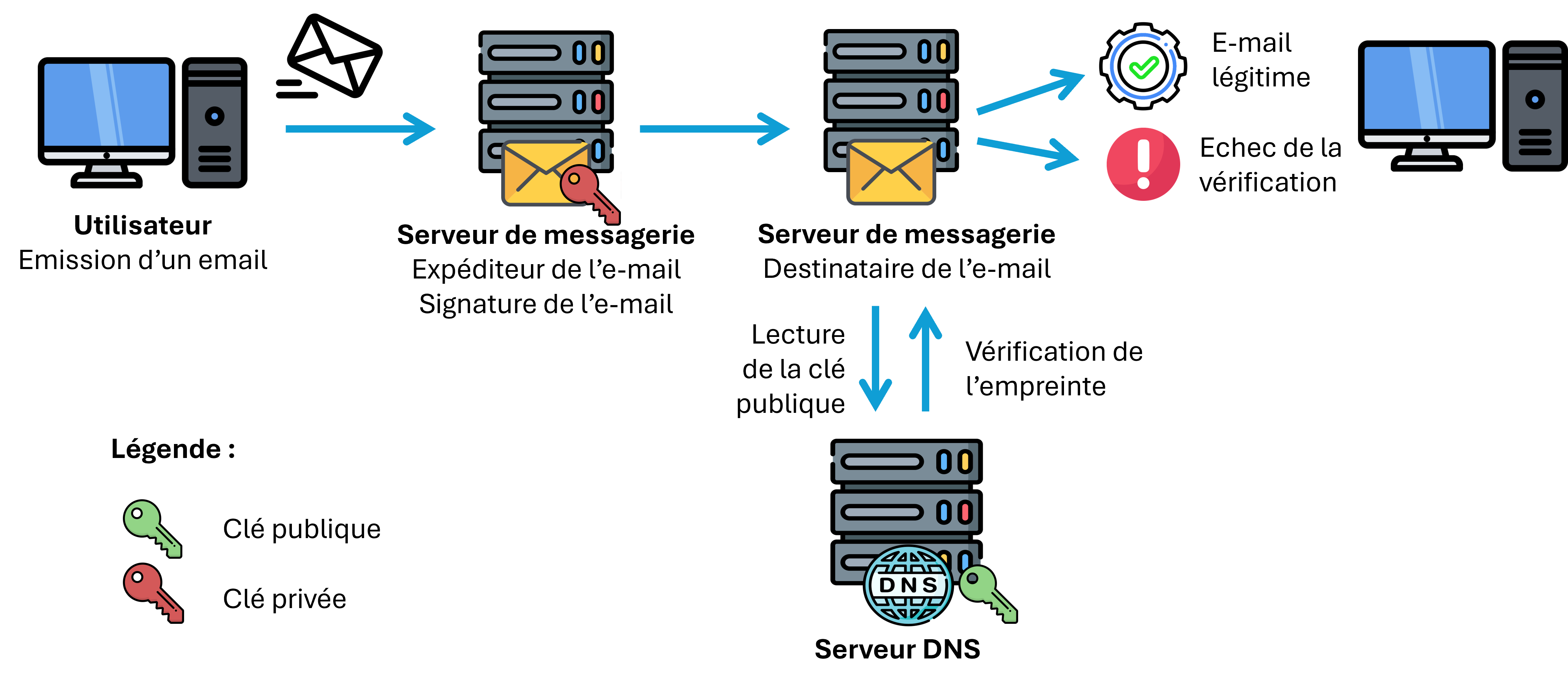

Le DKIM pour Domain Keys Identified Mail est capable de prévenir la falsification d'e-mail, il vérifie la non-modification d'un contenu e-mail par signatures cryptographiques.
Ce protocole assure la signature des échanges par un échange de clés, publique et privée. La clé privée est stockée dans le serveur expéditeur tandis que la clé publique est renseignée via l'enregistrement DNS. La signature de l'expéditeur est ajoutée à l'en-tête des e-mails, c'est le serveur d'envoi qui signe avec sa clé privée. Le serveur de destination interroge l'enregistrement DNS public pour obtenir la clé publique et ainsi vérifier l'empreinte.

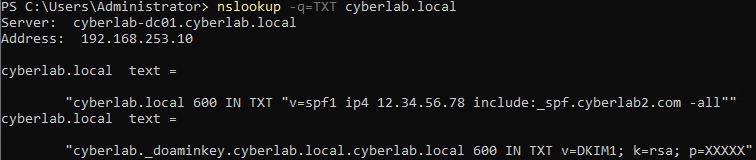

Exemple d'une configuration DKIM
La structure de l'enregistrement DNS est différente de celle réalisée pour SPF. En fait, le nom de l'enregistrement contient l'emplacement de la clé publique en plus du nom de domaine.
selecteur-cyberlab._domainkey.cyberlab.local
La valeur de l'enregistrement à l'inverse ressemble à celle implémentée pour le SPF, on renseigne en plus la clé publique générée précédemment.
v=DKIM1; k=rsa; p=cléPublique
v=DKIM1 fait référence à la version du DKIM. k=rsa correspond à l'algorithme utilisé. p=cléPublique indique la clé publique DKIM.

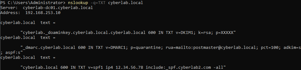

On retrouve donc la configuration SFP et DKIM dans la capture ci-dessus.
attention
Tout comme le SFP la chaîne de caractère doit être strictement inférieure à 255 caractères.
