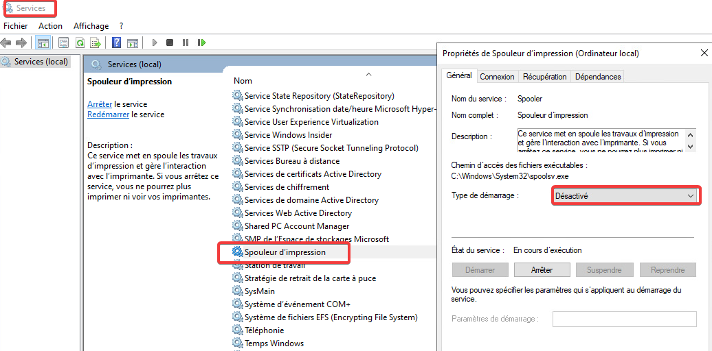

- Désactiver les services non nécessaires sur sur Contrôleur de Domaine;

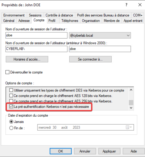

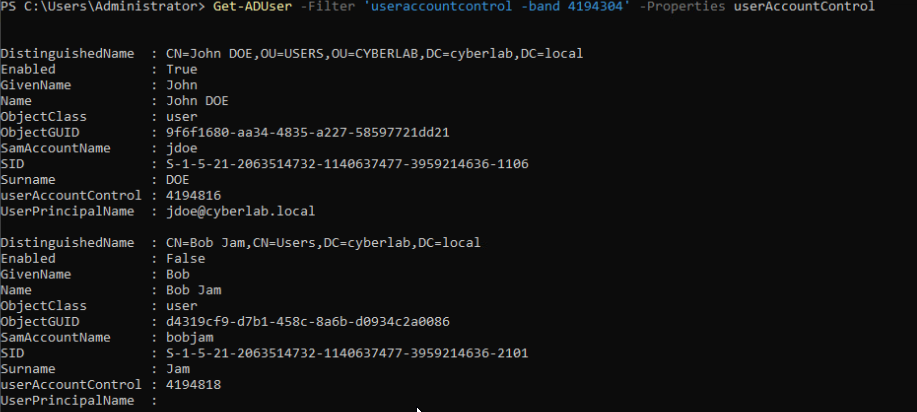

- Supprimer les comptes sans pré-authentification;

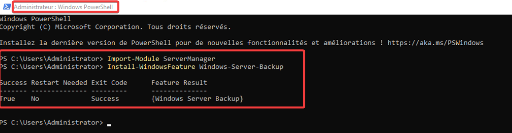

Se connecter au DC et lancer le PowerShell avec les droits administrateurs;
Importer depuis le PowerShell le module ServerManager;
Installer la fonctionnalité Windows-ServerBackup;
Import-Module ServerManager
Install-WindowsFeature Windows-Server-Backup

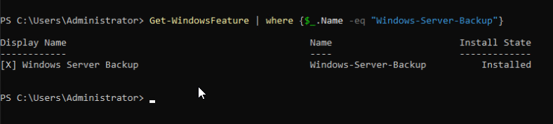

Vérifier que Windows Server Backup est installé.
Get-WindowsFeature | where {$_.Name -eq "Windows-Server-Backup"}

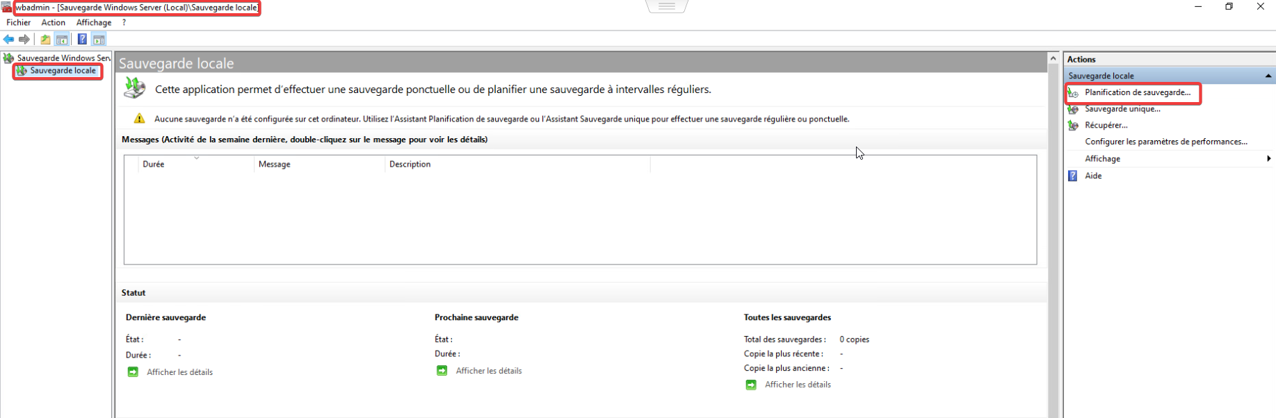

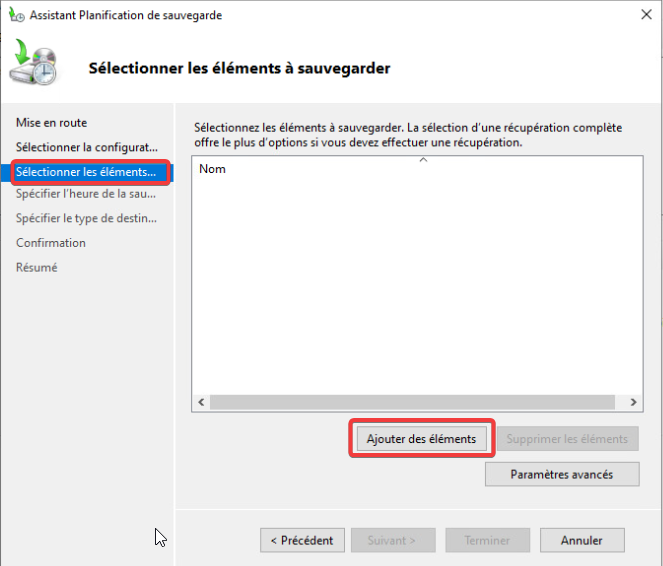

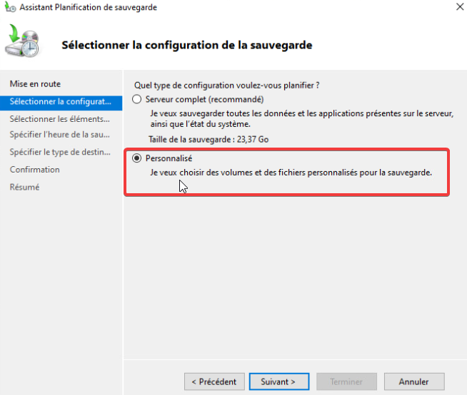

Ouvrir Sauvegarde Windows Server (Windows Server Backup);
Cliquer sur Planification de sauvegarde puis sur Suivant;
Cliquer sur Personnalisé;
Cliquer sur Suivant puis cliquer sur "Ajouter des éléments";
Sélectionner "État du système" puis sur Suivant;

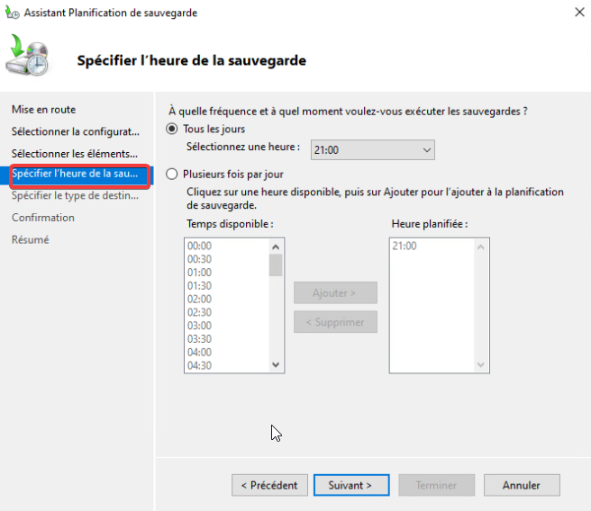

Choisir la fréquence d’exécution des sauvegardes. Ici la fréquence par défaut est gardée;

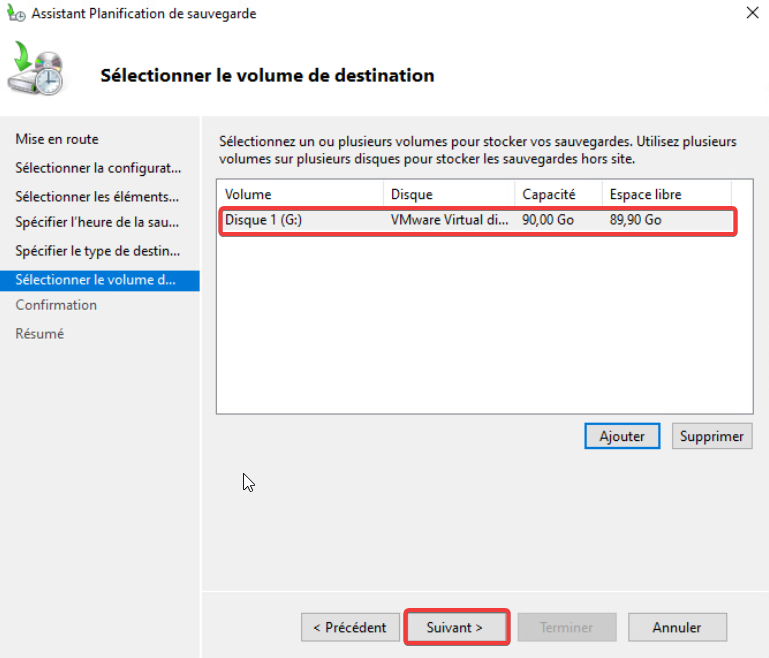

Cliquer sur Suivant puis sélectionner l'emplacement de stockage des sauvegardes;
Cliquer sur Suivant puis sélectionner le disque où stocker les sauvegardes (ajouter le volume s'il n'apparaît pas dans la liste);
Cliquer sur Suivant, puis Terminer.

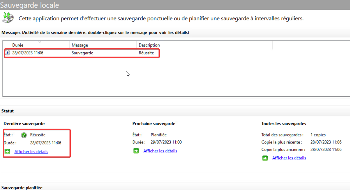

Une tâche programmée va être créée sous le nom "Microsoft-Windows-Backup".

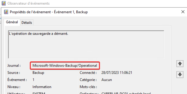

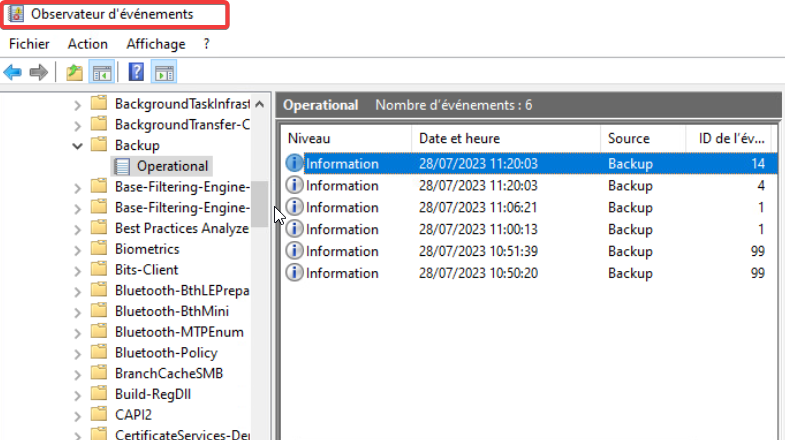

Une fois la sauvegarde terminée, un message s’affiche dans l’interface graphique :

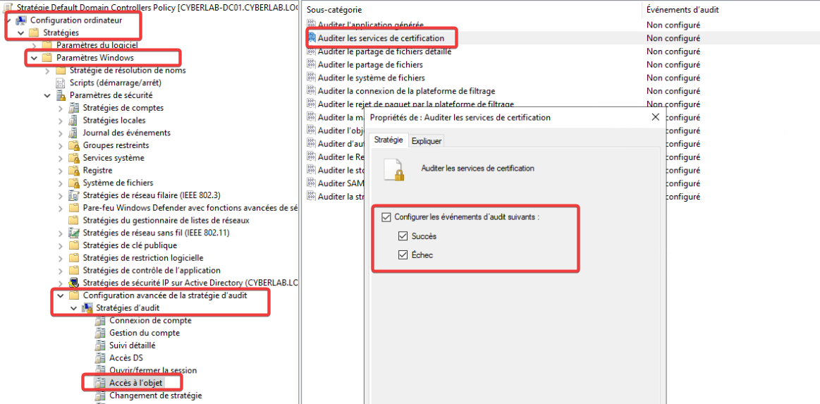

Tous les évènements concernant les sauvegardes se trouvent dans le dossier Microsoft\Windows\Backup\Operational, et l’évènement sous l’ID 14 indique qu’une sauvegarde est terminée.
Cliquer ici pour auditer la sauvegarde de Contrôleur de Domaine

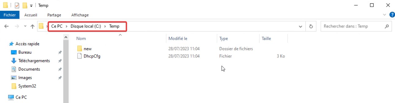

- Faire une sauvegarde de la configuration DHCP sur une destination externalisée au DHCP. Le fichier DhcpCfg est le fichier de configuration du DHCP.
Backup-DhcpServer -ComputerName "Cyberlab-dc01" -Path "C:\Temp"
Cliquer ici pour auditer la sauvegarde du serveur DHCP

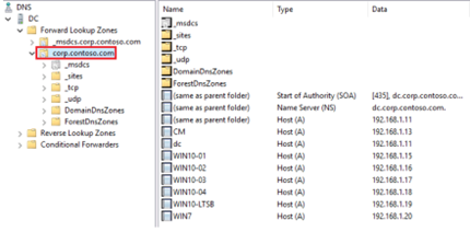

Le service DNS est une méthode de résolution permettant de traduire les noms d'hôtes en adresses IP. Le fonctionnement d'Active Directory dépend du service DNS. Il maintient une base de données de la résolution de nom des actifs en cours d'exécution sur un réseau. La liste des services en cours d'exécution est gérée sous forme d'enregistrements (A, CNAME, etc...). Les enregistrements de service permettent à un client dans un environnement Active Directory de localiser un service, comme par exemple le serveur de fichiers. Le service DNS est une partie cruciale à prendre en compte dans le plan de sauvegarde également.
Étapes :
Se connecter Contrôleur de Domaine et lancer le PowerShell avec des droits élevés;

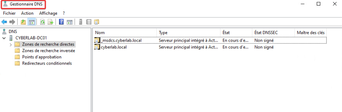

Ouvrir le Gestionnaire DNS pour trouver les zones de recherches directes;

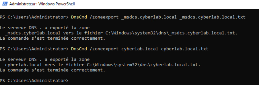

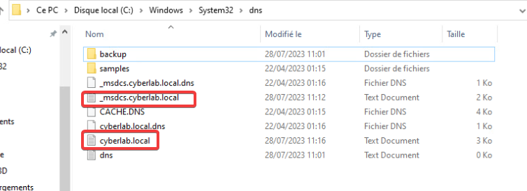

Exporter les zones DNS présentes sur le serveur. Ici "_msdcs.cyberlab.local" et "cyber.local" sont les nom de la zone DNS;
Dnscmd /zoneexport _msdcs.cyberlab.local _msdcs.cyberlabl.local.txt
Dnscmd /zoneexport cyberlab.local cyberlab.local.txt
Toute la configuration du DNS est maintenant stockée dans C:\Windows\system32\dns. Il est important de s'assurer que le fichier soitbien stocké à cet endroit pour le bon déroulement de la restauration de cette sauvegarde.
Faire des sauvegardes hors ligne du DNS.
Il suffit, après avoir effectué la sauvegarde du DNS, d'enregistrer sur une sauvegarde hors ligne les ficher .txt entourés en rouge, cela se fait donc rapidement.
Cliquer ici pour auditer la sauvegarde du DNS

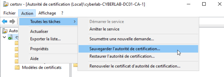

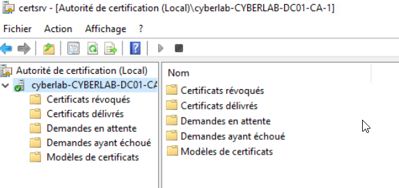

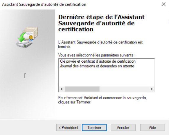

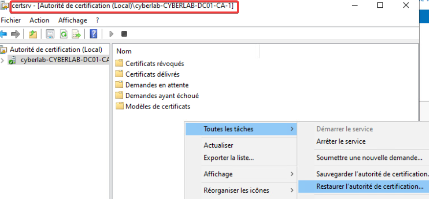

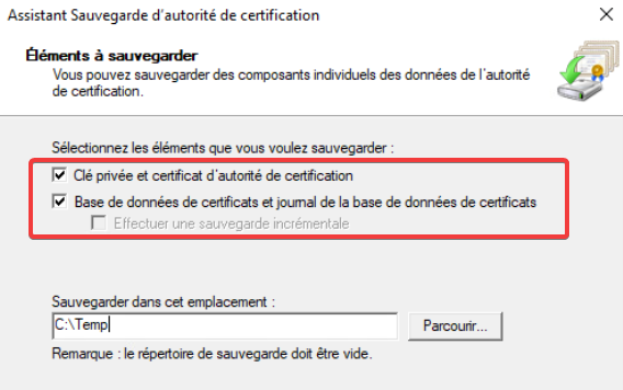

- Se connecter au serveur et ouvrir l'Autorité de Certification (Certificate Authority)

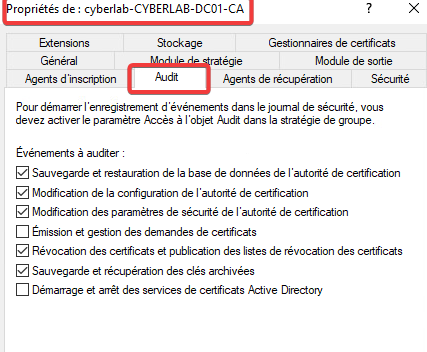

Faire une sauvegarde de l'Autorité de Certification en sélectionnant bien ces deux cases.
Choisir un endroit de stockage pour la sauvegarde.
- Choisir un mot de passe fort et cliquer sur Suivant

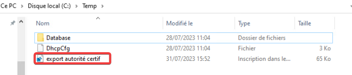

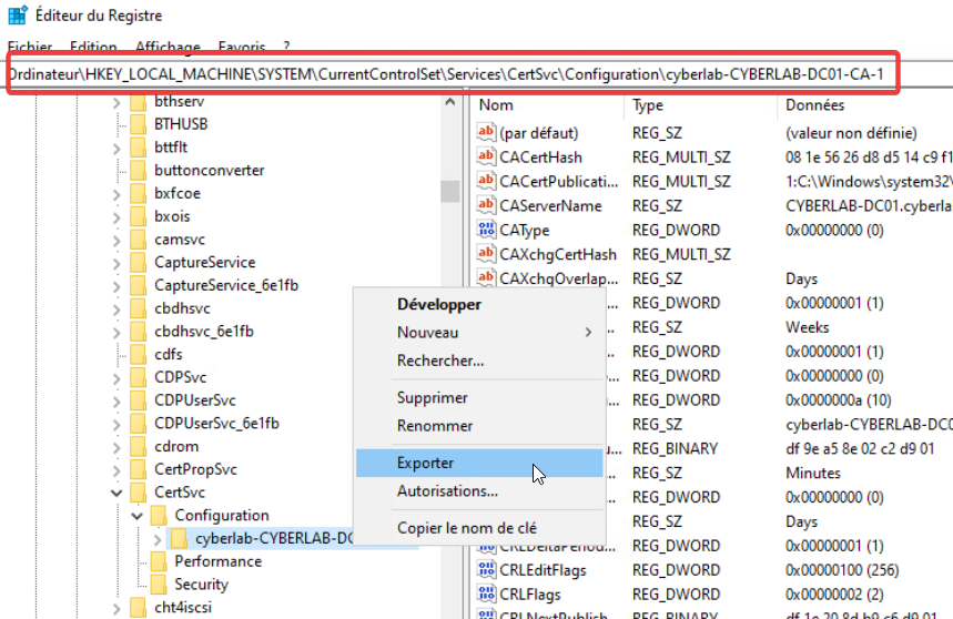

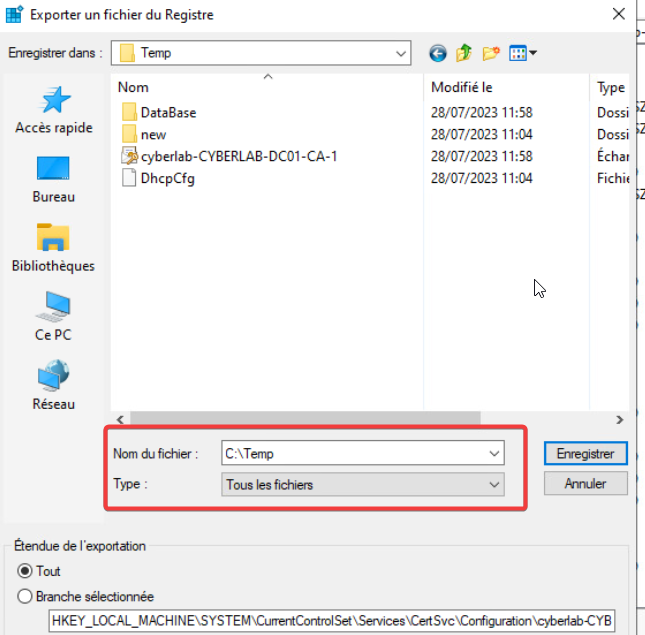

- La configuration du CA doit être enregistrée également, on la trouve sous HKLM\System\CurrentControlSet\Services\CertSVc\Configuration\
- Stocker le tout dans le dossier C:\Temp
La configuration de l'Autorité de Certification est maintenant sauvegardée.
Cliquer ici pour auditer la sauvegarde de la PKI

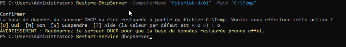

- Restaurer la configuration à l'aide de la commande suivante
- Il est nécessaire de redémarrer le serveur DHCP
Restore-DhcpServer -ComputerName "Cyberlab-dc01" -Path "C:\Temp"
Restart-service dhcpserver
La sauvegarde est maintenant restaurée.

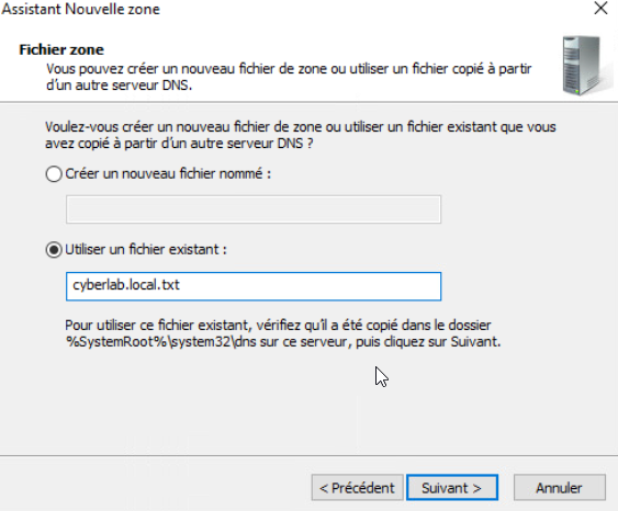

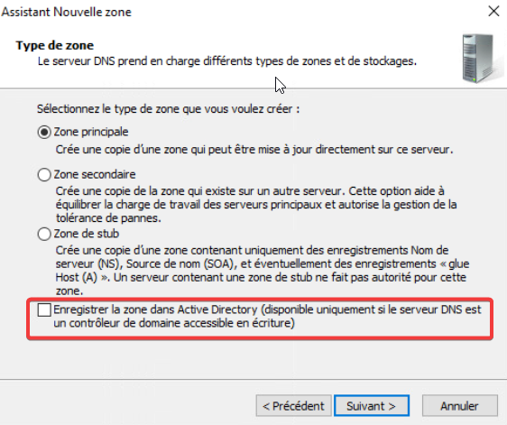

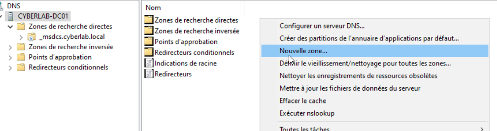

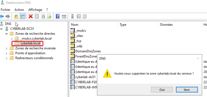

- Supprimer le fichier cyberlab.local
- Créer une nouvelle Zone de Recherche Directe et décocher la case suivante
Taper "cyberlab.local" pour le nom de zone
Sélectionner "utiliser un fichier existant et taper : "cyberlab.local". Cela permet d'utiliser le fichier que nous avons sauvegardé plus tôt. (utiliser les mises à jour dynamique ?) + insérer un lien
Cliquer sur suivant et terminer
Tout a été restauré

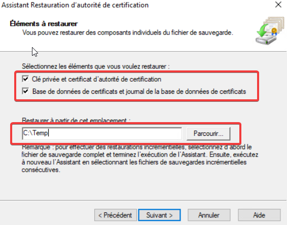

Ici nous restaurons ce qui a été sauvegardé plus haut (Certificats d'Autorité). Il se peut que les éléments ne se trouvent pas dans le dossier "C:\Temp" de votre côté.
- Taper le mot de passe choisi plus tôt pour les sauvegardes. Cliquer sur Suivant et Terminer.
La PKI est désormais bien restaurée.

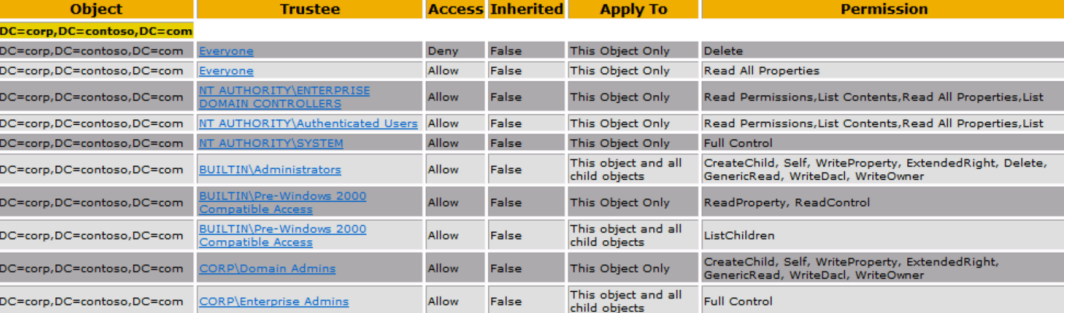

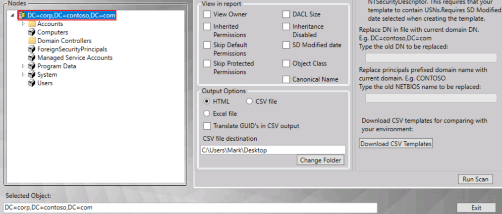

Lancer des scans ACL sur des objets dans AD. Sur cette capture, un scan ACL est en cours sur l'Objet de Domaine (Domain Naming Context)
Une fois le scan terminé, un rapport affiche toutes les ACL effectuées sur le Domain Object

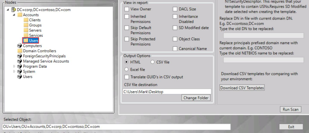

Lancer un scan notamment sur une OU (Organizational Unit), par exemple sur l'OU "Utilisateurs".
Les résultats peuvent être exportés au format CSV. Il est recommandé de lancer des scans régulièrement pour trouver de potentielles mauvaises configurations.

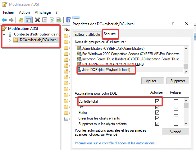

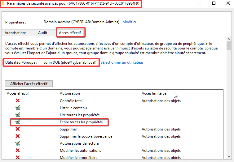

Les ACL qui ont été définies sur l'unité d'organisation (OU) des contrôleurs de domaine (DC) représentent un risque, car si un attaquant parvient à lier une Group Policy Object (GPO) arbitraire ou à la désactiver, cela peut affaiblir la sécurité des contrôleurs de domaine.
Voici un exemple : John Doe dispose des permissions "Écrire toutes les propriétés" sur l'OU des contrôleurs de domaine. Paul West peut désactiver les GPO liées à l'OU des contrôleurs de domaine afin de diminuer la sécurité des DC.
Il est conseillé de pas déléguer de permissions sur l'OU des contrôleurs de domaine et de vérifier si des permissions ont été déléguées sur l'OU des contrôleurs de domaine et les supprimer dès que possible.

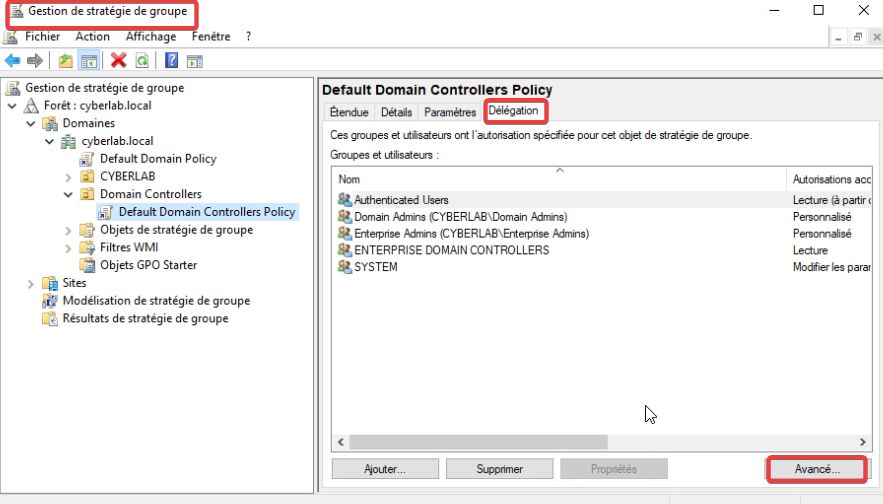

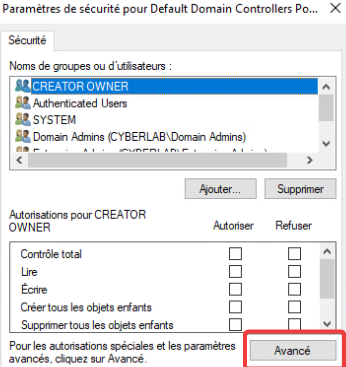

Pour accéder à cette vue des accès effectifs, réaliser les étapes suivantes :
A partir du Gestionnaire de serveur, ouvrir le Gestionnaire de Stratégie de groupe
Ouvrir les paramètres avancés de la politique par défaut du Contrôleur de Domaine
Ouvrir les autorisations spéciales et paramètres avancés. Cliquer sur accès effectifs et sélectionner un utilisateur.

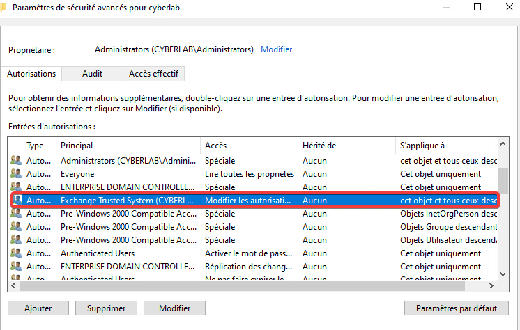

Gérer les ACL définies sur les Computer Objects
Les utilisateurs disposant de droits "GenericAll" ou équivalents sur les Computer Objects peuvent effectuer une attaque de délégation de contraintes pour exécuter du code sur le contrôleur de domaine. Si un utilisateur dispose des droits pour écrire la propriété "ms-DS-Allowed-To-Act-On-Behalf-Of-Other-Identity" sur le Computer Object du contrôleur de domaine, il peut agir au nom de ce service, qui est le contrôleur de domaine dans cet exemple. Cela donne à un attaquant la possibilité de se déplacer latéralement vers le contrôleur de domaine et d'exécuter du code.
Voici un exemple où un utilisateur dispose des permissions "Contrôle total" sur l'objet informatique du contrôleur de domaine. Les attaquants peuvent maintenant exécuter du code sur le contrôleur de domaine dans ce cas-là.
Vérifier toutes les ACL qui ont été définies sur tous les objets informatiques des contrôleurs de domaine et supprimer les permissions non nécessaires comme sur la capture d'écran. Il n'est pas nécessaire de déléguer des permissions sur les Computer Objects.

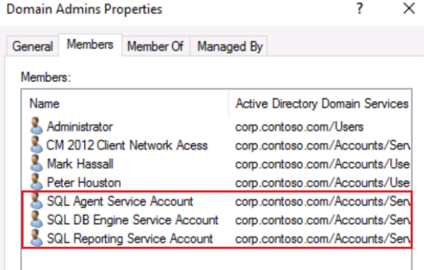

Des permissions mal déléguées sur des utilisateurs faisant partie des administrateurs de domaine représentent un risque considérable, car cela signifie que certains utilisateurs ou groupes pourraient être en mesure de prendre le contrôle d'un compte et de devenir administrateur de domaine.

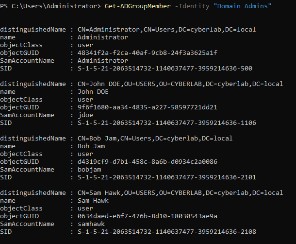

- Pour savoir qui fait partie de ce groupe, il suffit de taper dans PowerShell :
Get-ADGroupMember -Identity "Domain Admins"
Dans cet exemple, trois utilisateurs font partie du Domain Admins.

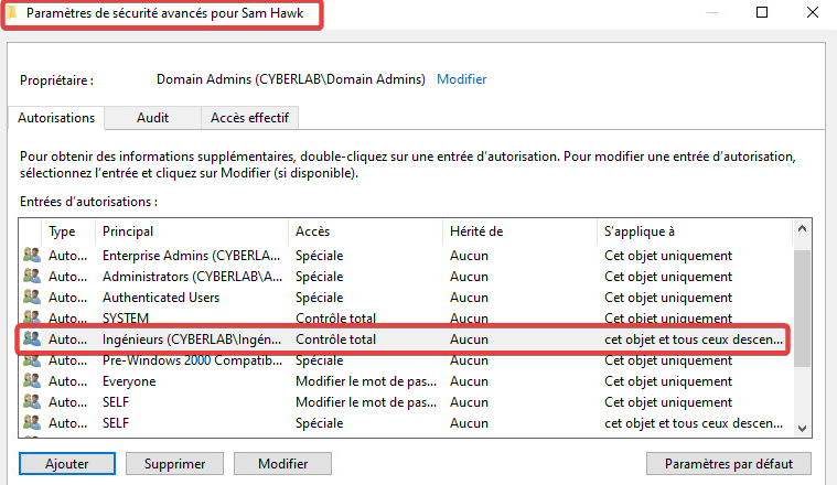

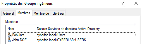

Mais si l'on regarde les ACL pour Sam Hawk, on remarque que le groupe "Ingénieurs" a le contrôle total sur son compte. Un membre de ce groupe pourrait s'emparer de son compte en réinitialisant son mot de passe.
- Supprimer les permissions déléguées définies sur les utilisateurs du groupe "Administrateurs", "Domain Admins" "Enterprise Admins" etc.

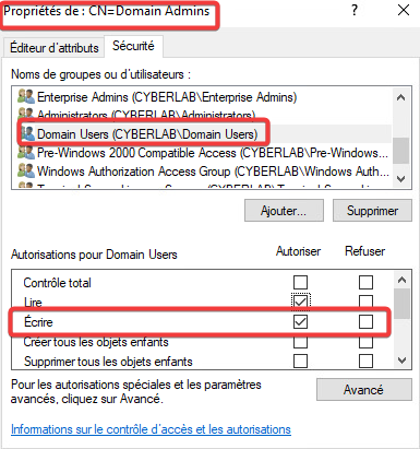

AD ACL Scanner peut bien sûr automatiser cela, mais pour une vérification rapide, il suffit de regarder quel type d'ACL a été défini sur des groupes tels que Administrateurs, Domain Admins et Enterprise Admins. Si une ACL a été déléguée à l'un de ces groupes, cela crée des chemins d'escalade pour les attaquants afin d'obtenir des privilèges élevés, par exemple en devenant administrateur de domaine.
Voici un exemple où les utilisateurs du domaine ont les permissions "Ecrire (toutes les propriétés)" sur le groupe Domain Admins, ce qui permet à n'importe qui de se donner le statut d'administrateur de domaine. Supprimer les utilisateurs ou groupes délégués des groupes Administrateurs, Domain Admins, Enterprise Admins et équivalents. Ce sont différents chemins d'escalade vers l'administrateur de domaine.

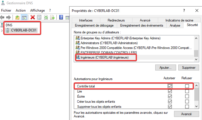

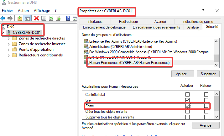

Gérer les ACL qui ont été définies sur le DNS Object
Par défaut, les contrôleurs de domaine sont des serveurs DNS. Des chercheurs en sécurité ont découvert un moyen d'exécuter une DLL en tant que SYSTEM sur le contrôleur de domaine pour escalader les privilèges vers un administrateur de domaine. Étant donné que DnsAdmins a par défaut les permissions "Full Control" sur l'objet DNS, tout membre du groupe DnsAdmins peut devenir administrateur de domaine.
Voici un exemple où le groupe "Human Ressources" dispose des permissions "Ecrire (toutes les propriétés)" sur l'objet DNS, ce qui permet à tous les membres du groupe des ressources humaines d'exécuter une DLL en tant que SYSTEM sur le contrôleur de domaine et d'escalader leurs privilèges vers un administrateur de domaine.
Les utilisateurs ou groupes avec les permissions "Contrôle total" ou "Écrire toutes les propriétés" sont inutiles, car personne n'a besoin d'autant de droits. Les permissions de lecture sur l'objet DNS sont suffisantes pour créer des enregistrements DNS, car les utilisateurs authentifiés disposent de la permission "Créer tous les objets enfants" sur la zone de recherche directe.
- Supprimer les utilisateurs ou groupes auxquels des permissions "Contrôle total" ou "Ecrire toutes les propriétés" ont été déléguées sur l'objet DNS.

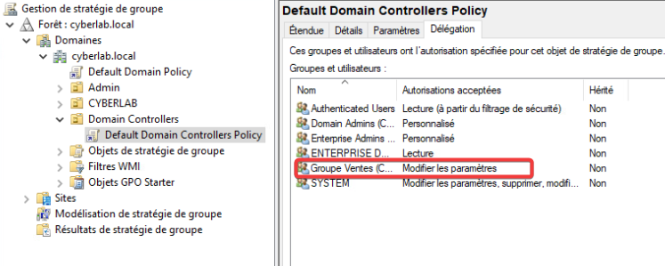

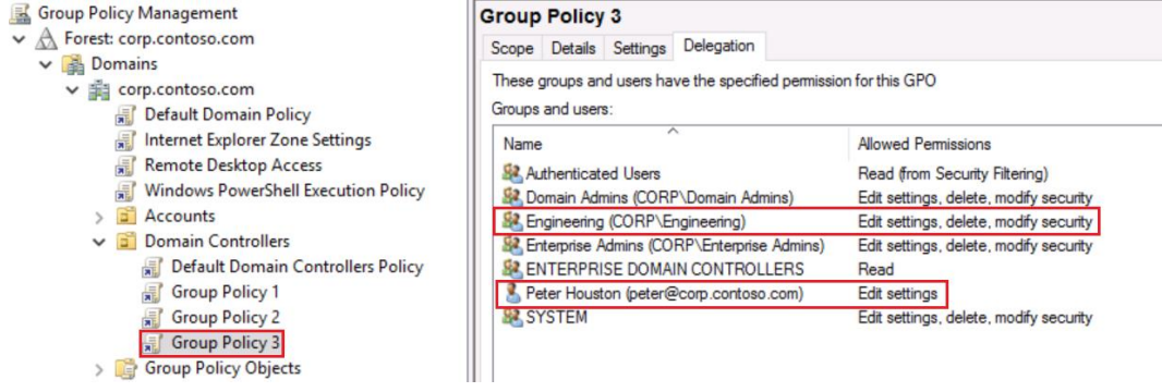

Gérer les ACL des GPO (Group Policy Object) liées aux DC
Les GPO qui sont liées au contrôleur de domaine contiennent différents paramètres. Toutes les GPO liées au contrôleur de domaine doivent être gérées depuis un niveau de sécurité Tier 0. Ne déléguez pas de permissions sur ces GPO, car toute personne pouvant les modifier peut devenir administrateur de domaine.
Voici un exemple où une GPO appelée ''Group Policy 3'' est liée à l'OU des contrôleurs de domaine, mais des permissions ont été déléguées. Le groupe "Domain Admins" dispose de tous les droits et John Doe peut modifier la GPO, ce qui signifie que tous les membres de du groupe et Paul peuvent devenir administrateurs de domaine.
- Révoquer les permissions déléguées sur les GPO liées au contrôleur de domaine. Toutes ces GPO doivent être gérées depuis un niveau de sécurité Tier 0.
Gérer les ACL qui ont été définies sur le Domain Object
Déléguer des droits sur l'objet de domaine n'est pas quelque chose que vous devriez envisager, car cela crée différents chemins d'escalade vers l'administrateur de domaine. Les utilisateurs disposant de droits "GenericAll" ou équivalents peuvent répliquer des informations sensibles à partir du contrôleur de domaine et obtenir les identifiants de chaque utilisateur dans AD, y compris le compte Administrateur.
Voici un exemple que de nombreuses organisations ont dans leur environnement : les groupes Exchange par défaut avec des permissions étendues dans AD. Ce groupe, également connu sous le nom de "Exchange Trusted Subsystem", dispose du droit de "Modification" sur l'objet de domaine et est membre du groupe "Exchange Windows Permissions".
Étapes :
- "Exchange Trusted Subsystem" et "Exchange Windows Permissions" n'ont pas besoin d'avoir des permissions de modification sur l'objet de domaine.
- Si la permission de modification du groupe Exchange Trusted Subsystem est supprimée, une petite fonctionnalité se brisera dans la console de gestion Exchange, qui consiste à attribuer des permissions de "Send as" aux utilisateurs. Cela peut être délégué pour résoudre le problème.
- Vérifier si d'autres utilisateurs et groupes ont été délégués sur l'objet de domaine et essayer de voir s'il est possible de les supprimer et de trouver d'autres solutions
Tips : Exécuter BloodHound pour trouver des chemins d'escalade

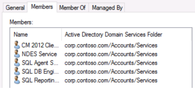

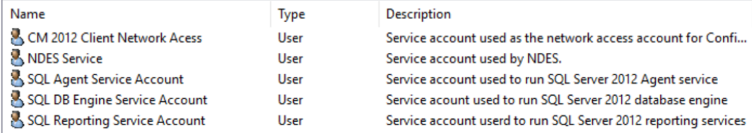

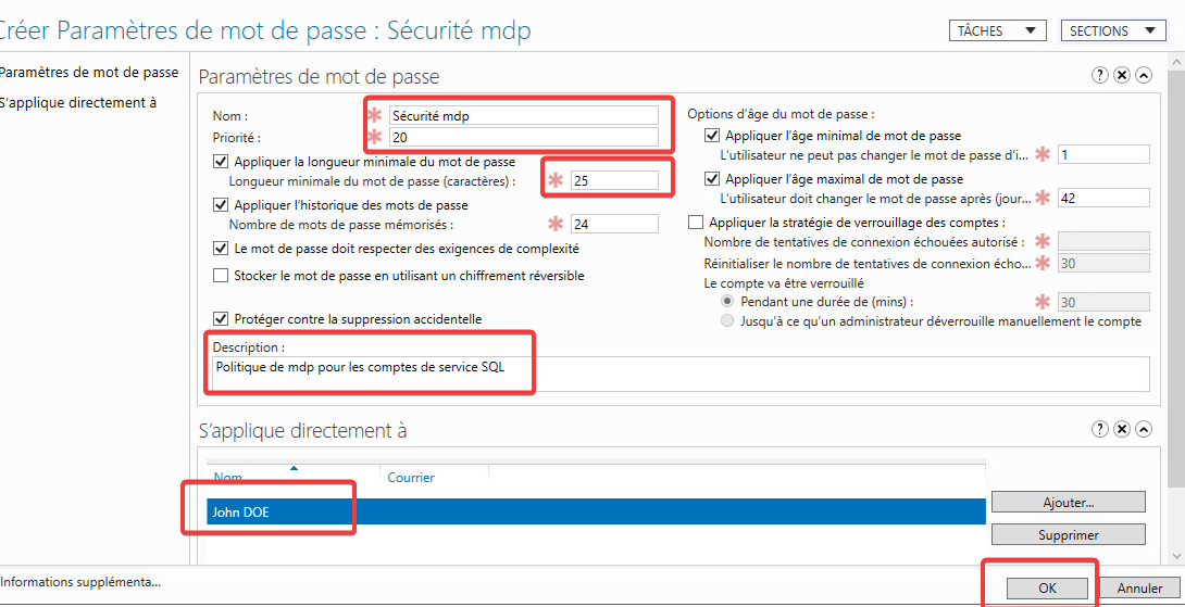

Les comptes de services sont généralement utilisés pour fournir des identifiants et des permissions à un service installé sur une machine. Les comptes de service ont souvent des mots de passe faibles, ce qui augmente les chances que les attaquants ciblent ces comptes. Les comptes de service sont rarement modifiés, mais il est important de veiller à ce que ces comptes disposent d'un mot de passe fort.
Voici un exemple de quelques comptes de service SQL. Tous ces comptes de service font partie du groupe des comptes de service SQL. Il est recommandé d'exiger des mots de passe forts pour les comptes de service.
Étapes :

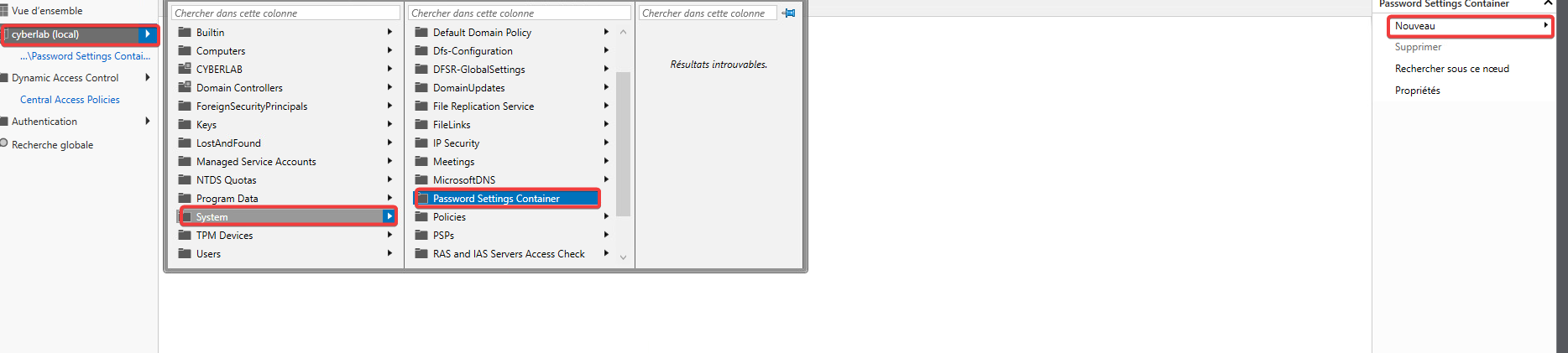

Mettre en place des comptes de service qui ont un mot de passe de 20 caractères minimum
Ouvrir le centre d'administration Active Directory depuis le tableau de bord.
Cliquer sur "cyberlab (local)"
Cliquer sur "System"
Cliquer sur "Password settings Container"
Cliquer sur "New"
Configurer les paramètres de mot de passe en remplaçant l'exemple de John Doe par le groupe des comptes de service SQL ("SQL Service accounts")
Remplacer ici John Doe par le groupe "Comptes SQL"
Désormais lorsqu'un compte de service membre du groupe "SQL Accounts" change son mot de passe, il sera refusé s'il est trop faible. Les paramètres de mot de passe s'appliquent sur tous les comptes membres de ce groupe.

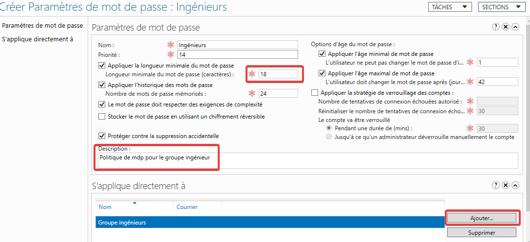

Administrateurs IT
Les utilisateurs ayant des privilèges élevés dans un réseau Windows, généralement les administrateurs informatiques, doivent également avoir un mot de passe fort. Il est judicieux de créer une politique de mots de passe pour ces comptes, avec une longueur minimale de 16 caractères.
Dans cet exemple, deux membres du "groupe ingénieurs"" ont accès à de nombreux systèmes du réseau, il s'agit de s'assurer qu'ils disposent d'un mot de passe solide.
Étapes :
Mettre en place une politique de mot de passe rigoureuse pour les administrateurs IT

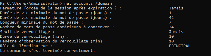

Améliorer la politique de mot de passe par défaut
La politique de mot de passe par défaut dans AD impose une chaîne de minimale de 8 caractères, ce qui rend la tâche plus facile pour des attaquants. Il vous revient de mettre en place une politique de mot de passe plus forte (12 caractères minimum).
- Exécuter cette commande pour voir la politique de mot de passe actuelle
net accounts /domain

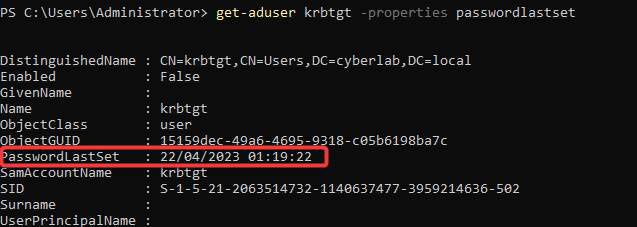

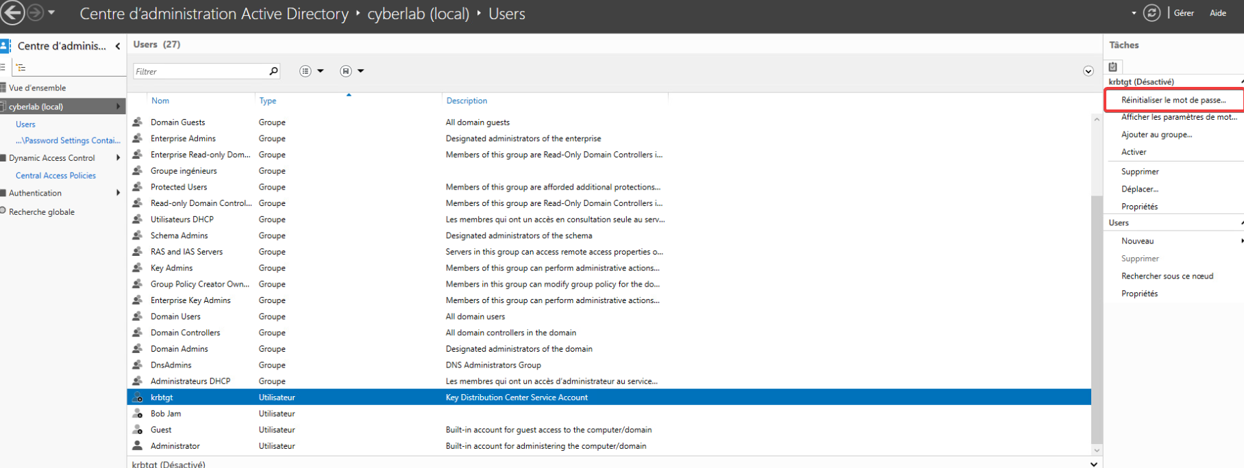

Changer le mot de passe du compte KRBTGT
Exécuter cette commande pour constater la dernière modification du mot de passe du compte krbtgt
get-aduser krbtgt -properties passwordlastset

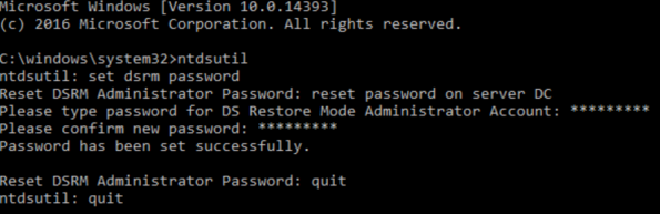

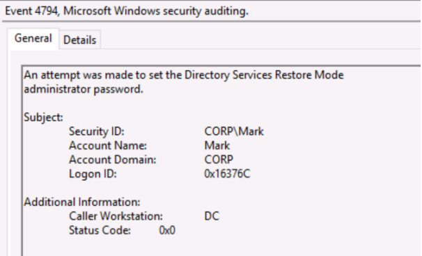

Changer le mot de passe du compte DSRM
DSRM (Directory Services Restore Mode) est un compte "brise glace" pour les contrôleurs de domaine. DSRM est similaire à un compte "Administrateur local" sur un contrôleur de domaine. Le mot de passe du compte DSRM est rarement modifié, mais il est recommandé de le faire régulièrement pour des raisons de sécurité.
Étapes :
Se connecter au Contrôleur de Domaine.
Lancer l'invite de commande avec des droits élevés.
Exécuter la commande ntdsutil puis rentrer les paramètres suivants.
ntdsutilset DSRM password
reset password on server DC # DC est le nom du contrôleur de domaine
<New password>
<Re type the New Password>
Quit
Quit
Mettre en place une procédure pour le remplacement du mot de passe du compte DSRM. Il est recommandé de le changer tous les 6 mois, et tous les ans au minimum. Il s'agit également de stocker ce mot de passe de manière sécurisée et de limiter le nombre de personnes y ayant accès : un gestionnaire de mots de passe serait bienvenu. Enfin, l'évènement 4794 est notifié lorsque quelqu'un change le mot de passe du compte DSRM.

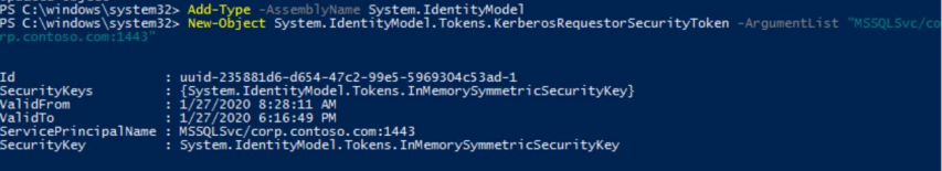

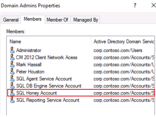

Comptes sous SPN (Service Principal Name)
Les comptes sous SPN et qui sont membres du groupe Domain Admins ou équivalent sont facteurs de risques. Tout attaquant est capable de récupérer un ticket d'authentification de ce compte et de le craquer hors ligne. Ces comptes de service sont partout, il est difficile de détailler quels groupes surveiller en particulier, cela dépend en partie de la configuration propre à l'entreprise.
Étapes :
Commencer par chercher les comptes sous SPN dans des groupes tels que "Administrateurs", "Domain Admins", "Enterprise Admins", "Account Operators" etc.
Les comptes de service sont rarement changés, ce n'est pas une surprise si un attaquant est capable de cracker le mot de passe facilement.
Les comptes avec un SPN ne doivent jamais faire partie du groupe des administrateurs de domaine. Les fournisseurs le demandent souvent, mais ce n'est pas toujours nécessaire. Il n'y a aucune raison d'accorder à quelqu'un des droits d'administrateur de domaine. Contacter le fournisseur pour comprendre les droits dont il a besoin. Ne pas accepter d'accepter les demandes des fournisseurs qui nécessitent des droits d'administrateurs de domaine.
Les administrateurs de domaine sont uniquement nécessaires pour les tâches suivantes :
- Augmenter le niveau fonctionnel du domaine
- Promouvoir un contrôleur de domaine
Tous les autres droits peuvent être délégués.
Comptes sans pré-authentification
Lorsque la pré-authentification est désactivée, toute personne sur le réseau peut demander des données d'authentification, ce qui amène le KDC (Key Distribution Center) à renvoyer un TGT (Ticket-Granting Ticket) chiffré, qui peut être cracké hors ligne. Généralement, cette fonctionnalité est activée pour les comptes de service par souci de compatibilité.
Voici un exemple où l'on peut voir qu'un compte a la pré-authentification désactivée :
Étapes :
La première étape consiste à obtenir (grâce à cette commande) un aperçu de tous les comptes ayant la pré-authentification désactivée.
Get-ADUser -Filter 'useraccountcontrol -band 4194304' -Properties UserAccountControl
La deuxième partie consiste à vérifier si ces comptes sont toujours utilisés. Si des comptes inutilisés sont découverts :
- Désactiver les comptes inutilisés
- Laisser un délai d'observation de 30 jours
Cette configuration est généralement définie sur des comptes de service, mais si la pré-authentification est désactivée sur un compte utilisateur régulier, il s'agit d'une vulnérabilité à identifier et réparer.

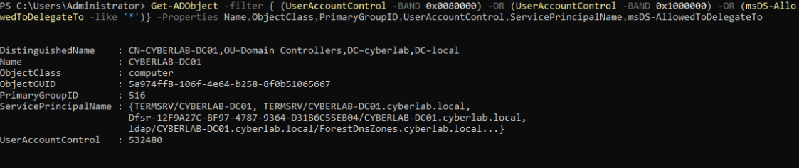

Serveurs avec délégation non contrainte
La délégation non contrainte permet à un service d'usurper l'identité d'un utilisateur vis-à-vis de tous les autres services Kerberos du réseau.
Le risque associé à la délégation non contrainte est que lorsqu'un utilisateur se connecte à un serveur avec une délégation non contrainte, un TGT (Ticket-Granting Ticket) de l'utilisateur est attaché au TGS (Ticket-Granting Service) pour représenter cet utilisateur ultérieurement auprès du service. Ainsi, lorsque l'utilisateur accède au serveur, le TGT est extrait en mémoire et le service est capable d'usurper l'identité de l'utilisateur vis-à-vis de tous les services Kerberos.
Il s'agit d'un risque sérieux et Microsoft recommande de ne jamais utiliser ce type de configuration.
- Pour trouver les serveurs avec une délégation non contrainte, utiliser la commande suivante :
Get-ADObject -filter { (UserAccountControl -BAND 0x0080000) -OR (UserAccountControl -BAND 0x1000000) -OR (msDS-AllowedToDelegateTo -like '*') } -Properties Name,ObjectClass,PrimaryGroupID,UserAccountControl,ServicePrincipalName,msDS-AllowedToDelegateTo
Étapes :

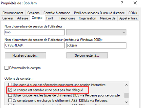

- Les administrateurs de niveau Tier 0 doivent faire partie du groupe "Protected Users" dans l'AD et la case à cocher "Le compte est sensible et ne peut pas être délégué" doit être activée . Cliquer ici pour en savoir plus sur la sécurisation des administrateurs Tier 0.
- Limiter et surveiller le groupe local des administrateurs sur les serveurs avec délégation non contrainte.
- Dans la mesure du possible, limiter autant que possible les connexions aux serveurs avec délégation non contrainte.
- Bloquer l'accès à Internet sur les serveurs avec délégation non contrainte.

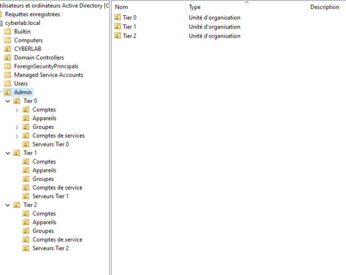

Déployer un modèle par "Tier"
Microsoft a développé un modèle appelé "Administrative Tier Model" ou "Modèle de niveau d'administration" qui constitue une excellente façon de limiter le vol d'informations d'identification.
Ce modèle permet uniquement aux administrateurs de domaine, également appelés administrateurs de niveau 0 (Tier 0), de se connecter aux serveurs critiques (serveurs de niveau 0) tels que les contrôleurs de domaine, Azure AD Connect, Active Directory Federation Services (ADFS), Public Key Infrastructure (PKI), Network Protection Server (NPS).
Le modèle "Administrative Tier" se compose de trois niveaux : Tier 0, Tier 1 et Tier 2.
- Le Tier 0 comprend des serveurs tels que les contrôleurs de domaine, Azure AD Connect, ADFS, PKI, etc. Les administrateurs de domaine ou équivalents sont généralement ceux qui gèrent ces serveurs.
- Le Tier 1 comprend des serveurs importants, mais non critiques. Quelques exemples sont les serveurs SQL, les serveurs de fichiers, les serveurs d'impression, etc. Les administrateurs de serveurs sont généralement responsables de ce niveau.
- Le Tier 2 comprend les postes de travail. Les administrateurs de postes de travail, souvent le service d'assistance, s'occupent de ces postes. Ils aident à résoudre les problèmes lorsqu'un utilisateur contact le support informatique.
Chaque niveau d'administrateurs peut uniquement se connecter à sa propre "zone de niveau" ou Tier. Par exemple, les administrateurs de niveau 0 ne peuvent pas se connecter aux serveurs de niveau 1 ni aux postes de travail de niveau 2, et vice versa.
Pour en savoir plus voici le lien de la documentation officielle de Microsoft : Sécurisation de l’accès privilégié - Modèle d’accès d’entreprise | Microsoft Learn
Déployer un tel modèle peut s'avérer fastidieux car il faut le tester et le planifier, mais il n'en demeure pas moins efficace.
Étapes :
Créer des Unités d'Organisations (Organizational Unit) avec les bons objets et utiliser la politique du groupe pour refuser l'accès
Dans cet exemple, les administrateurs Tier 0 n'ont pas le droit d'accéder aux Tier 1 et 2, une politique de groupe doit être mise en place pour refuser l'accès par "Logon"
Définir quels actifs appartiennent au Tier 0. Déterminer quels actifs appartiennent au Tier 0 a souvent été source de confusion. Les gens pensent généralement qu'il s'agit uniquement des contrôleurs de domaine, mais c'est une erreur. Les serveurs de Tier 0 sont les serveurs les plus critiques au sein d'une organisation. Si l'un de ces serveurs était compromis, cela aurait immédiatement un impact sur l'activité.

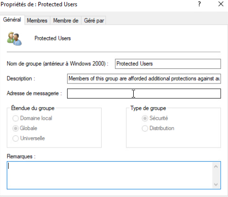

Protected Users est un groupe qui a été introduit dans Windows Server 2012 R2. L'idée principale derrière les Protected Users est de prévenir l'abus des informations d'identification lors de la connexion.
- Une bonne pratique consiste à ajouter les administrateurs Tier 0 qui gèrent les serveurs critiques tels que les contrôleurs de domaine, Azure AD Connect, ADFS, etc. dans le groupe Protected Users de l'Active Directory.
- S'assurer que les administrateurs Tier 0 ont la case suivante cochée :

Sauvegarde et restauration
Le Contrôleur de Domaine est l'élément central de l'Active Directory. Il est donc primordial d'effectuer des sauvegardes (en ligne et hors ligne) de celui-ci, pour pouvoir réagir rapidement et limiter les dégâts en cas de problème.
Cliquer ici pour voir comment sauvegarder le Contrôleur de Domaine et auditer cette sauvegarde

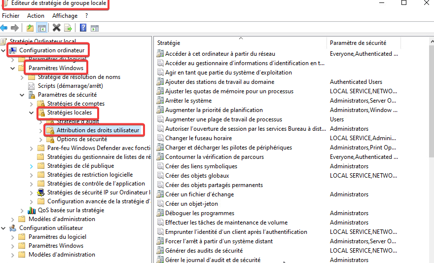

Droits d'utilisateurs
Stratégie Paramètre de sécurité Accéder à cet ordinateur à partir du réseau Administrateurs, Utilisateurs authentifiés, Contrôleur de Domaine d'entreprise Ajouter des stations de travail au domaine Administrateurs Permettre l'ouverture d'une session locale Administrateurs, Opérateurs de sauvegarde Sauvegarder les fichiers et les répertoires Administrateurs, Opérateurs de sauvegarde Modifier l'heure système Local Service, Administrateurs Déboguer les programmes Administrateurs Interdire l'accès à cet ordinateur à partir du réseau Invité Interdire l'ouverture de session par les services Bureau à distance Invité Permettre à l’ordinateur et aux comptes d’utilisateurs d’être approuvés pour la délégation Administrateurs Forcer l’arrêt à partir d’un système distant Administrateurs Charger et décharger les pilotes de périphériques Administrateurs Restaurer les fichiers et les répertoires Administrateurs, Opérateurs de sauvegarde Arrêter le système Administrateurs Prendre possession de fichiers ou d’autres objets Administrateurs Note : supprimer les Opérateurs de Sauvegarde s'ils ne sont pas utilisés.

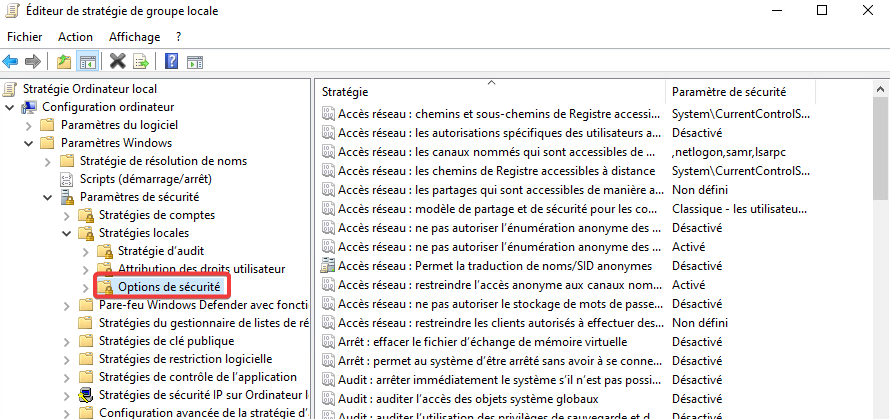

Options de sécurité
Stratégie Paramètre de sécurité Appareils : empêcher les utilisateurs d’installer des pilotes d’imprimante Activé Contrôleur de domaine : permettre aux opérateurs du serveur de planifier des tâches Activé Accès réseau : ne pas autoriser l’énumération anonyme des comptes SAM Activé Accès réseau : ne pas autoriser l’énumération anonyme des comptes et partages SAM Activé Sécurité réseau : niveau d’authentification LAN Manager Envoyer des réponses NTLMv2 uniquement. Refuser LM & NTLM La dernière ligne requiert une attention plus particulière, cela doit être bien testé avant d'être mis en production.
Deux réglages NTLM doivent être activés pour traquer l'usage de NTLM :
Stratégie Paramètre de sécurité Sécurité réseau : restreindre NTLM : auditer le trafic NTLM entrant Activer l’audit pour les comptes de domaine Sécurité réseau : restreindre NTLM : auditer l’authentification NTLM dans ce domaine Activer tout L'évènement 4624 avec des champs de données tels que "Authentication Package" et "Package name (NTLM only)" doit être filtré.
Si vous voyez quelque chose comme NTLMV1 dans le champ "Package Name", cela indique qu'une application utilise encore NTLMv1. Désactiver immédiatement NTLM peut entraîner une interruption de l'application. Il est conseiller de tester ceci dans un environnement virtuel par exemple.
Désactiver les services non nécessaires sur le Contrôleur de Domaine
Par défaut, il existe des services inutiles activés sur un contrôleur de domaine. Il est recommandé de désactiver les services inutiles pour améliorer les performances d'un contrôleur de domaine. ll existe même un service activé par défaut sur un contrôleur de domaine qui peut être utilisé comme une voie d'escalade pour compromettre Active Directory. Si les services suivants sont présents sur votre version de Windows Server, les désactiver.
Réglage Statut Xbox Live Auth Manager Désactivé Xbox Live Game Save Désactivé Spouleur d'impression Désactivé

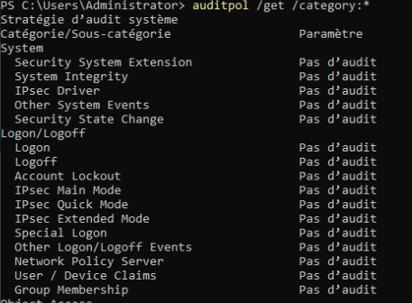

Évènements à surveiller
Voici les journaux d'évènements pertinents à surveiller sur le contrôleur de domaine. Il n'est pas nécessaire de filtrer quoi que ce soit, il suffit de surveiller l'ID d'évènement lui-même.
| Evènement | Description |
| 1100 | Service du journal des évènements arrêté |
| 1102 | Le journal d'audit a été effacé |
| 4704 | Un droit utilisateur a été attribué |
| 4705 | Un droit utilisateur a été supprimé |
| 4715 | La stratégie d'audit (SACL) sur un objet a été modifiée |
| 4719 | La stratégie d'audit système a été modifiée |

Sécuriser le DHCP
Le DHCP est une partie très importante à sauvegarder, mais comme nous le savons, les attaques par ransomware visent également les sauvegardes. Il est recommandé d'avoir une sauvegarde DHCP hors ligne également. Toutes les données de configuration qui sont stockées dans le dossier C:\Temp doivent également être stockées ailleurs, de préférence sur un serveur hors ligne (sans connexion Internet) qui n'est PAS connecté à Active Directory. Enfin, une procédure doit être mise en place pour avoir un plan de sauvegarde hors ligne de DHCP et un plan concret sur la façon de le restaurer.
Cliquer ici pour voir comment sauvegarder le DHCP et auditer cette sauvegarde

Sécuriser le DNS
Sauvegarde et Restauration
Le DNS est une partie cruciale à prendre en compte dans un plan de sauvegarde car il maintient une base de données des services en cours d'exécution sur un réseau.
Cliquer ici pour voir comment sauvegarder le DNS et auditer cette sauvegarde
Configuration
- Restreindre les permissions sur le DNS
Le service DNS est un composant critique d'Active Directory. Les utilisateurs pouvant accéder au DNS et le configurer sont souvent dans le groupe DnsAdmins. Comme ce groupe possède des droits élevés, il est recommandé de le restreindre le plus possible. La gestion du DNS ne nécessite pas les droits complets de DnsAdmins. Les administrateurs ont souvent besoin de créer certains enregistrements DNS. La création de Zone DNS est plus rare et nécessite le droit complet disponible au travers du groupe DndsAdmins.
Pour les administrateurs, il suffit de déléguer un groupe sur l'objet DNS avec uniquement des permissions de lecture. À partir de là, ils sont autorisés à créer des enregistrements DNS. Dans cet exemple, le groupe "Ingénieurs" dispose de permissions de lecture sur l'objet DNS. Chaque membre de l'équipe d'ingénierie peut désormais créer un enregistrement DNS, car par défaut, les utilisateurs authentifiés ont la permission "Créer tous les objets enfants" sur les zones de recherche directe.
Microsoft a mis en place un module de sécurisation du DNS en plusieurs étapes : Secure Windows Server DNS - Training | Microsoft Learn

Sécuriser la PKI
Sauvegardes et plan de restauration de PKI.
La PKI (Infrastructure à clé publique) est un composant de niveau 0, en particulier dans les institutions financières. Il est essentiel d'avoir des sauvegardes de la PKI et d'être en mesure de les restaurer. Une évaluation des risques appropriée doit être effectuée sur la PKI afin de comprendre la valeur commerciale qui y est associée. Que se passe-t-il lorsque qu'un attaquant a compromis ma PKI ?
Faire des sauvegardes sur un serveur hors ligne qui n’est pas relié à Active Directory et faire un export de la clé d’enregistrement configurée du CA.
Cliquer ici pour voir comment sauvegarder la PKI et auditer cette sauvegarde
Configuration
Activer les règles d'audit sur la PKI.
Activer les règles d'audit est important, mais cela dépend beaucoup de l'utilisation de la PKI dans l'entreprise. Une évaluation des risques appropriée doit être réalisée pour comprendre s'il est utile de collecter les journaux d'évènements AD CS.
Dans notre exemple, la PKI est un composant critique pour une organisation, ce qui signifie qu'elle doit être sécurisée à un niveau élevé. Un aspect important consiste à activer les règles d'audit pour collecter une visibilité.
- Activer ces règles d'audit. Ne pas toutes les activer car cela peut perturber certaines fonctionnalités.
- Activer la politique d'audit suivante dans les propriétés d'audit des services de certifications.

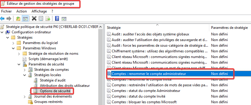

Créer un GPO (Group Policy Object) avec la configuration de sécurité suivante qui doit être appliquée sur les serveurs PKI.
Options de sécurité disponibles dans l'éditeur de gestion des stratégies de groupe :
Stratégie Paramètre de stratégie Comptes : statut du compte Administrateur Désactivé Comptes : renommer le compte Administrateur Compte PKI Comptes : Renommer le compte invité Invité PKI Appareils : autoriser l’accès au CD-ROM uniquement aux utilisateurs ayant ouvert une session localement Activé Sécurité réseau : niveau d ’authentification LAN Manager Activé Client réseau Microsoft : communications signées numériquement (toujours) Activé -
Évènements à Surveiller
Après avoir activé les stratégies d'audit au niveau de la PKI, il existe différents journaux d'évènements qui devraient constituer une base pour une organisation. Tous ces journaux d'évènements pourraient être intéressants à charger dans une solution SIEM et à surveiller, mais comme mentionné précédemment, une évaluation des risques doit d'abord être réalisée sur la PKI afin de déterminer s'il est nécessaire de surveiller la PKI.
| 4896 | Une ou plusieurs lignes ont été supprimées de la base de données des certificats. |
| 4891 | Une entrée de configuration a été modifiée dans les services de certificats. |
| 4873 | Une extension de demande de certificat a été modifiée. |
| 4877 | La sauvegarde des services de certificats est terminée. |
| 4879 | La restauration des services de certificats est terminée. |

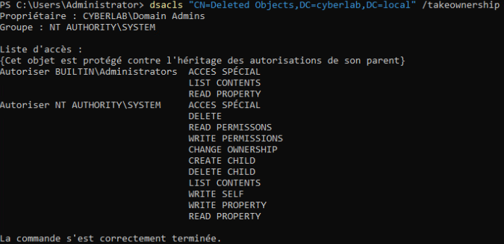

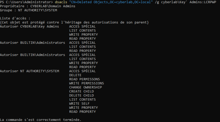

Déléguer les droits pour restaurer les objets de Recycle Bin
Cette tâche requiert le rang d'Administrateur Domaine par défaut mais cela peut être délégué à d'autres groupes. Attention à ne donner la permission que lorsque cela est nécessaire.
Étapes :
- Lancer le PowerShell avec les droits élevés (Domain Admin) et exécuter la commande suivante : LCRPWP
dsacls "CN=Deleted Objects,DC=corp,DC=contoso,DC=com" /takeownership
dsacls "CN=Deleted Objects,DC=corp,DC=contoso,DC=com" /g CORP\Tier1:LCRPWP

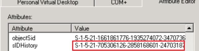

Étapes :
Ici, nous pouvons voir un attribut SIDHistory d'un utilisateur qui a été migré.
Identifier les utilisateurs ayant une valeur SIDHistory :
Get-aduser -filter * -properties sidhistory | Where-Object sidhistory -
Netdom trust cyberlab.local /domain:fabrikam.com /enablesidhistory:No
Cyberlab.local est le domaine faisant confiance et fabrikam.com est le domaine de confiance

Les contrôleurs de domaine sont des serveurs cruciaux et il est essentiel de mettre en place une solide politique d'audit pour suivre les différentes modifications. Les stratégies d'audit par défaut ne sont pas suffisantes pour avoir une visibilité (meilleure) dans le suivi des comportements potentiellement malveillants.
- La commande suivante permet d'obtenir un état des lieux des règles d'audit
auditpol /get /category:*
La journalisation est importante, mais si vous ne savez pas ce qu'il faut enregistrer, cela peut devenir difficile. Le référentiel de sécurité de Windows fournit des conseils concernant les stratégies d'audit. Les stratégies d'audit avancées suivantes sont recommandées pour configurer les contrôleurs de domaine :
Étapes :
- Créer un GPO et configurer les politiques d'audit
Voici les paramètres de configuration recommandés pour les stratégies d'audit avancées :

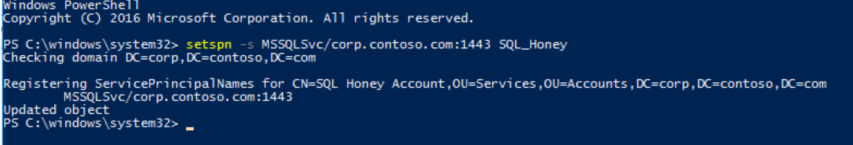

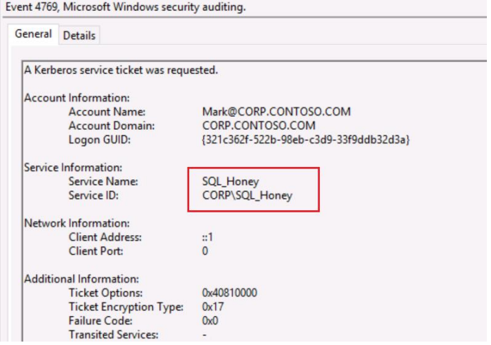

Créer un faux utilisateur (Honey Pot)
Chaque compte de service qui contient un SPN (Service Principal Name) est en réalité exposé au risque, car chaque utilisateur authentifié a le droit de demander le ticket de service à partir de ce compte et de le cracker hors ligne. C'est pourquoi les comptes de service doivent avoir un mot de passe solide, d'au moins 20 caractères.
Une excellente façon de piéger un attaquant est de créer un faux compte de service contenant un SPN. Cet utilisateur permettra de détecter les attaques du types "Kerberoast". Voici un exemple de faux compte de service dans le groupe Domain Admins :
- Avec cette commande une fausse SPN sera attribuée au compte de service :
setspn -s MSSQLSvc/corp.contoso.com:1443 SQL_Honey
Lancer les commandes suivantes :
Add-Type -AssemblyName System.IdentityModelNew-Object System.IdentityModel.Tokens.KerberosRequestorSecurityToken -ArgumentList "MSSQLSvc/corp.contoso.com:1443"
Maintenant, lorsque quelqu'un demande un ticket de service à partir de ce compte SQL_Honey, un journal d'évènements apparaîtra dans les journaux de sécurité. Étant donné que ce faux compte de service ne correspond à rien, une alerte devrait être déclenchée.
L'évènement 4769 sur les contrôleurs de domaine contiendra toutes les informations supplémentaires nécessaires.
