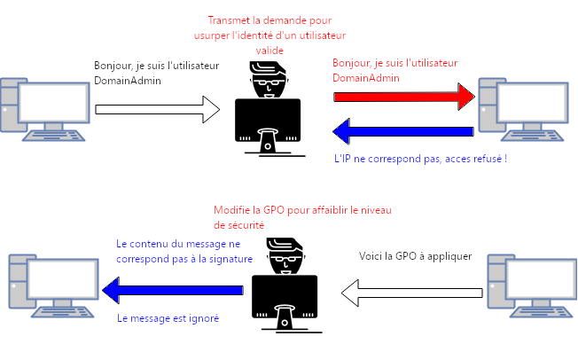

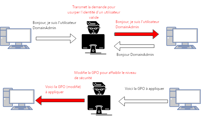

Les messages SMB peuvent être utilisés par des utilisateurs malveillants de deux manières différentes :
1. Attaque de type Homme du milieu (Man-in-the-middle)
Un attaquant peut exécuter une attaque de type empoisonnement de cache ARP pour faire en sorte qu'une victime envoie une requête SMB à son ordinateur. Il redirige ensuite cette requête vers une machine Windows cible. Une fois la redirection effectuée, l'attaquant utilise l'authentification de la victime pour accéder aux ressources ou exécuter du code malveillant.
2. Détournement des mises à jour des paramètres d'une organisation (ex. : GPO)
Le protocole SMB est souvent utilisé pour envoyer des commandes ou appliquer des mises à jour, comme les GPO. Un attaquant malveillant peut intercepter ces messages et modifier les paramètres pour abaisser les niveaux de sécurité de l'organisation.
Exemple lorsque la signature SMB est désactivée :
Exemple lorsque la signature SMB est paramétrée comme "Requise" :

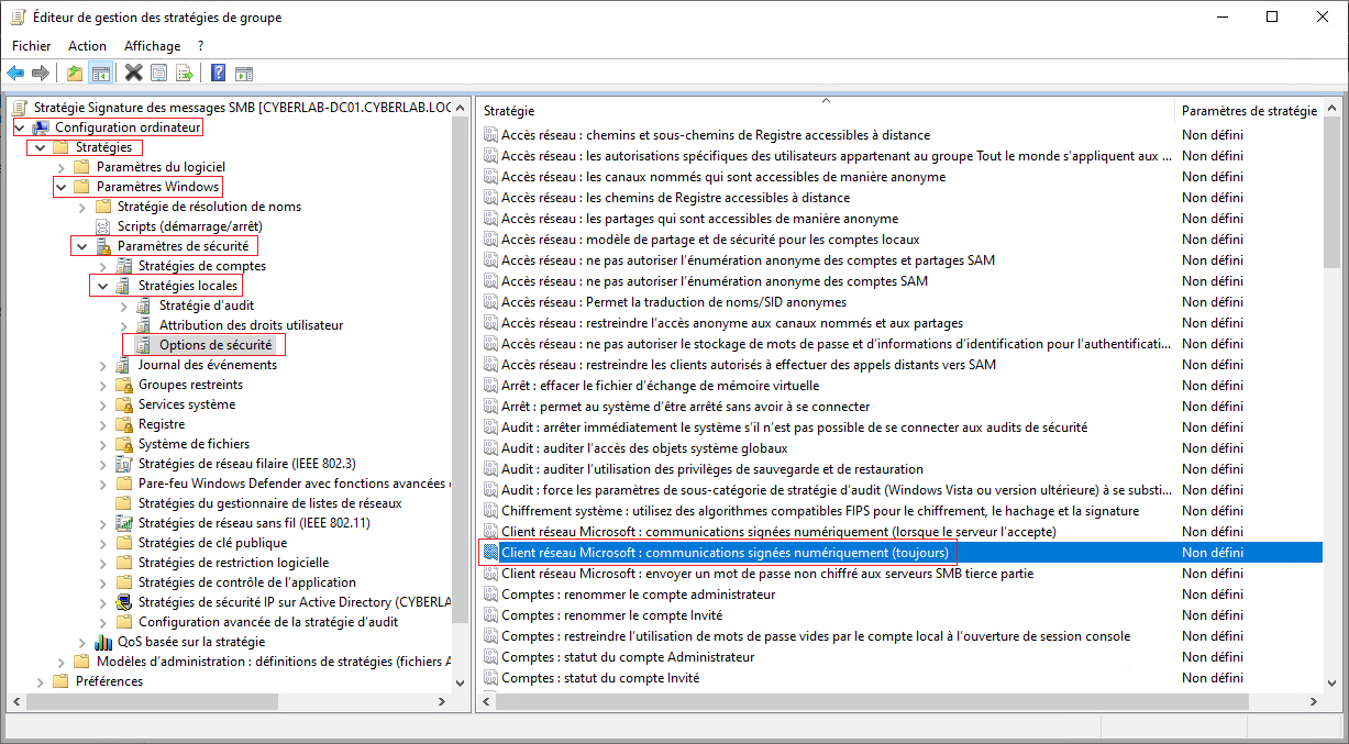

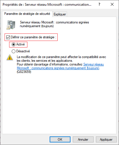

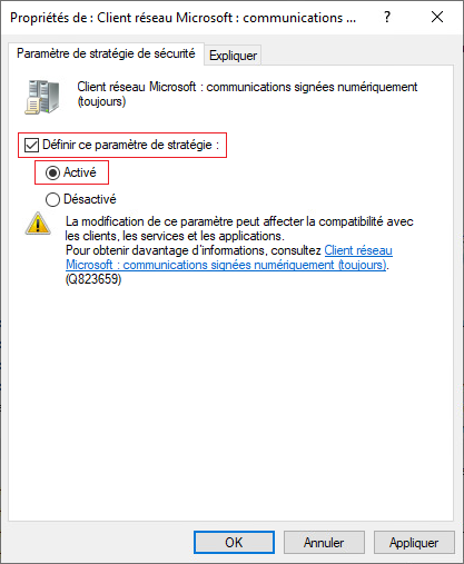

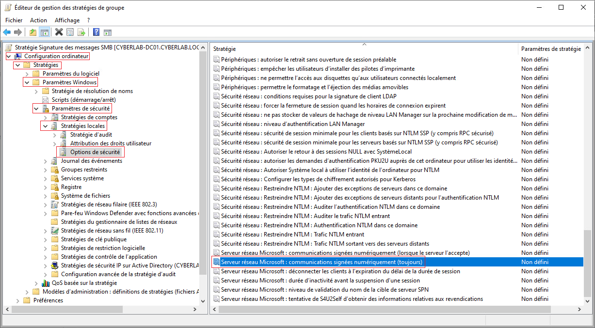

Activez l'option Signer numériquement les communications (toujours) pour les clients et les serveurs :
Pour les clients :
Pour les serveurs :
